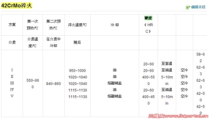

发表于 2013-11-18 22:36:01 | 显示全部楼层 来自: 中国江西九江
dsafgdge\\; M" A! G! x- i, m7 C7 ]! l
3 ?, @% h5 x1 Z1 s% z$ j
 楼主| 发表于 2013-11-19 09:09:48 | 显示全部楼层 来自: 中国湖南岳阳
7 n2 O+ K4 C- f
asdolmlm 发表于 2013-11-18 22:36 http://www.3dportal.cn/discuz/static/image/common/back.gif7 a- q3 N! \7 ?/ Q! j
dsafgdge\\
3 ^# j1 c  E& r
; _8 X# P9 [9 F" i) y感谢老大!% d/ P/ {7 c* r* N- H6 {: \
! c3 ^! {, o2 l7 P4 v- s) s5 A手册上42CrMo的淬火加热温度是850C°,你提供的随后参数高很多啊。
# @: T' J5 E/ v/ [! F" j# D3 M请问老大:“随后温度”是什么意思?
wwjxgz + 2 技术讨论

发表于 2014-4-1 10:30:12 | 显示全部楼层 来自: 中国江苏常州
其实42CrMo的端淬曲线已经回答了。举例,如采用油淬,Φ97mm表面的硬度相当于J18的硬度(约40~55HRC),1/4R处的硬度相当于J26处的硬度(约34~52HRC),心部的硬度大致在30~35HRC的范围,具体值和化学成分等有关。总体趋势是规格越大,相应位置的硬度值越低。
# T3 r0 A: e" q: ]4 V, n楼主可根据相应的规格查该表,基本可以估算相应位置的硬度值。
 楼主| 发表于 2014-4-1 11:46:10 | 显示全部楼层 来自: 中国湖南岳阳
本帖最后由 wwjxgz 于 2014-4-1 22:43 编辑 ' B; C" z7 X  _1 e1 m6 w$ H
: g! O* t4 U: m/ ?1 G
老大这张图很好!芯部硬度应该没有问题,关键是表面硬度达不到图上要求(50HRC).# d) ?- d4 k4 _, P0 `8 n% J$ q
2 x* E0 Q7 w+ }/ y! h, e

8 l7 n% {( s! N& K那要看你的工件直径,油淬时,如果在65mm以下,50HRC应该可以达到,直径再大就不好说了。
