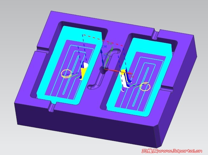

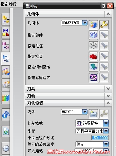

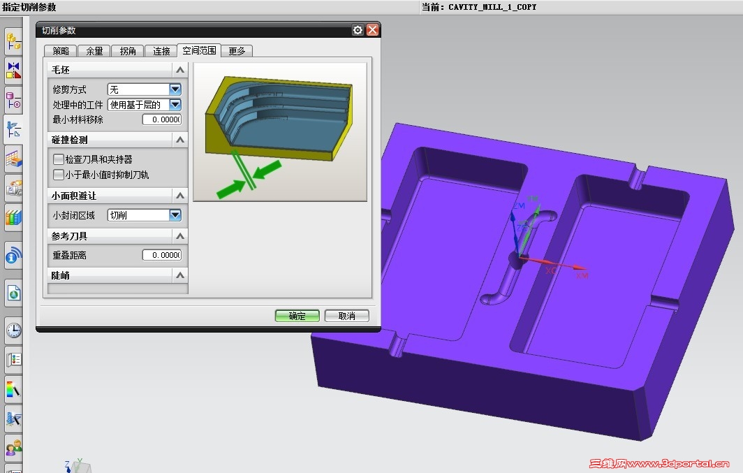

" T+ z9 L4 c1 _- u* |3 ^先上个图.....
发表于 2013-11-16 09:00:02 | 显示全部楼层 来自: 中国广东广州
" B6 p, F, ~- W9 i. l$ p

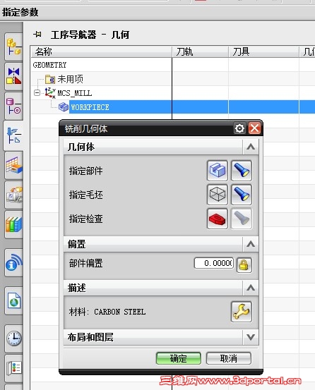

& A4 s+ `! y4 [& c; ^# q如图毛坯设置的参数...
/ S% t3 L& T7 ~1 B

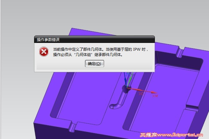

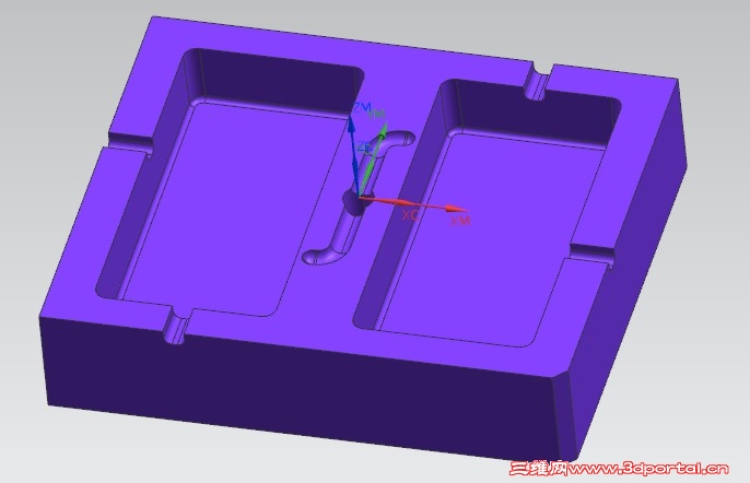

发表于 2013-11-16 09:01:43 | 显示全部楼层 来自: 中国广东广州
在图-1设置毛坯  与 在图-2 设置毛坯  有什么区别????
发表于 2013-11-16 09:04:01 | 显示全部楼层 来自: 中国广东广州
如果在图-1 先置毛坯就可以使用基于层的,  如果在图-2 设置毛坯就不能使用基于层的
发表于 2013-11-16 09:06:35 | 显示全部楼层 来自: 中国广东广州
本帖最后由 lzhly2006 于 2013-11-16 09:27 编辑 $ X/ p, ~0 t; S1 y
5 z# x" Z5 `) T: w) q  H' N$ \
如图,不能使用基于层的% I/ t& L; q2 |; @, }& k- u

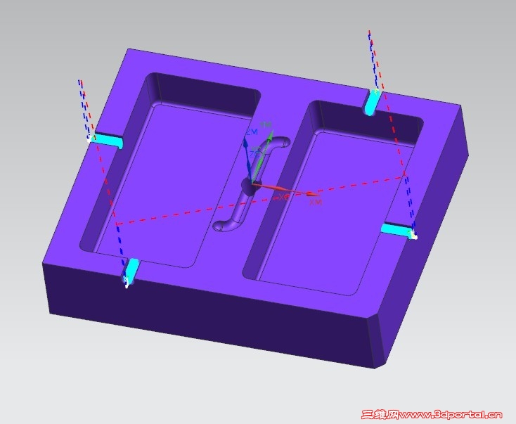

发表于 2013-11-16 09:16:03 | 显示全部楼层 来自: 中国广东广州
本帖最后由 lzhly2006 于 2013-11-16 09:18 编辑 : i% l) C  n* A3 K" ~; C) P
4 f7 }/ O- n( O5 P; n$ f以下是编写的程序.....

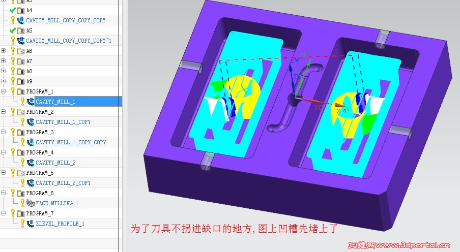

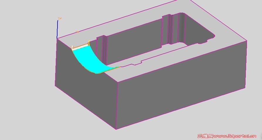

发表于 2013-11-16 09:22:29 | 显示全部楼层 来自: 中国广东广州
本帖最后由 lzhly2006 于 2013-11-16 09:34 编辑 4 Z6 R: v$ b) x3 w4 Q* s  n
& V7 b! X4 z/ y% X; f3 A$ r# @, X6 G
把堵上的凹槽部分隐藏掉

发表于 2013-11-16 09:24:49 | 显示全部楼层 来自: 中国广东广州
本帖最后由 lzhly2006 于 2013-11-16 09:29 编辑 ( ~* _- X: L1 T
& O5 C0 m" J- `, Q: a" w/ ]- K
可不可以一次设置毛坯后,所有的程序自动参考上一刀具残留的毛坯进行加工? 就像上面编的程序顺序(30R5->16R0.8->D8->D4->......)那样子?
 楼主| 发表于 2013-11-17 10:28:29 | 显示全部楼层 来自: 中国广东广州
在图一中设置了毛坯和部件之后,图二会自动显示已经设置好的毛坯和部件,之后你在图一设置好的几何体下创建任何一个加工操作,系统都会自动设置好毛坯和部件的.如果你不再图一中设置好毛坯和部件,你就可以在特定的加工操作中选择不同的毛坯和部件.
 楼主| 发表于 2013-11-17 10:33:29 | 显示全部楼层 来自: 中国广东广州
使用基于层或者使用3D的,只是用在二次粗加工和清角的情况下,它需要在你设置的几何体下计算出没有加工的坯料.你记得是要在图一中设置毛坯才可以进行二次粗加工就可以了.:good:good
 楼主| 发表于 2013-11-17 10:34:53 | 显示全部楼层 来自: 中国广东广州
在切削参数里面有一个参考刀具,可以实现你的想法.

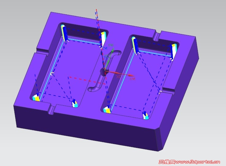

发表于 2013-11-18 15:27:17 | 显示全部楼层 来自: 中国广东广州
参考刀具只能局部清角吧?
发表于 2013-11-18 15:29:13 | 显示全部楼层 来自: 中国广东广州
本帖最后由 lzhly2006 于 2013-11-18 15:30 编辑 ( q1 T, }7 K6 ]. d, T' N
( T- Z; Y9 ]8 B' V6 A" m使用参考刀具不能做出如下图的刀路吧?               只有使用3D 和 使用基于层的  才能做出来吧?
 楼主| 发表于 2013-11-22 16:28:02 | 显示全部楼层 来自: 中国广东江门
你说的是对的!:handshake
