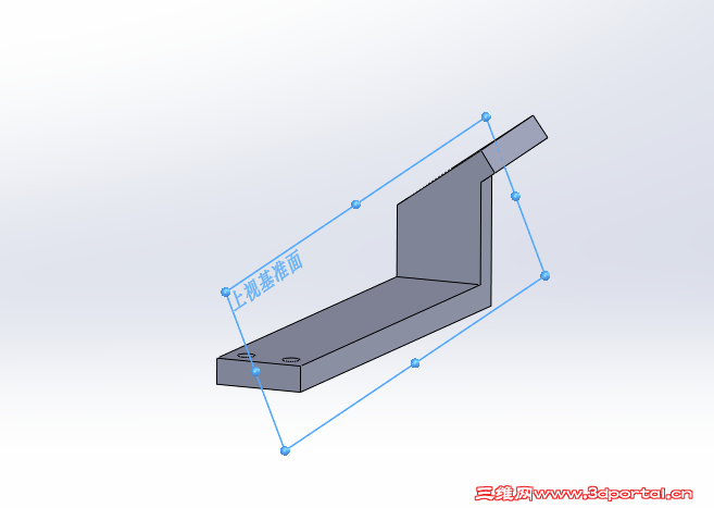

请各位大侠帮忙看看急急急!!!!!!!' o- w& B9 b! E# Q( g, I5 l

是你楼主自己看成复杂的吧,这个同样三视图可以表达的,上-前-左就可以了

一般来说工程图只是辅助的,模型复杂了都要用3D模型

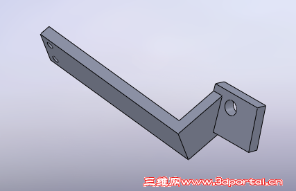

楼主的图有意将零件摆到各种与基准面不平行的角度,而且有大孔的板不是矩形,也是XYZ都有角度,要清楚表达真是有点难度的。

用辅助视图
发表于 2013-11-7 20:25:42 | 显示全部楼层 来自: 中国广东东莞
三D图都没有画好怎么出工程图,基准面与平面不平行,比如上视基准面,三D图画好后,三视图+辅助视图就能表达清楚了。

主俯辅就可以了。关键能加工就没有问题
 楼主| 发表于 2013-11-28 16:38:53 | 显示全部楼层 来自: 中国四川成都
我把零件分成两个来表达的,叫他们焊接。但我想用一个整零件怎么表达才好呢?9 X8 Y  D. E* p, V" F1 A, A- R

辅助视图可以搞定

很简单的东西,三视图+向视图应该就没什么问题了

正常视图,加个K向视图就足够了
