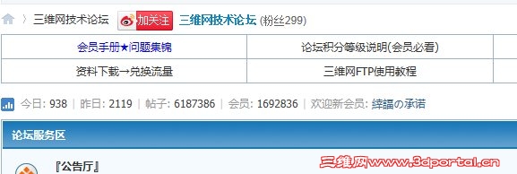

发表于 2013-11-9 16:13:28 | 显示全部楼层 来自: 中国湖北黄冈
fidi 发表于 2013-11-9 16:01 static/image/common/back.gif9 D) Y2 E/ f' {, w. n
这个论坛好像停止注册了啊,一般人很难搞到账号吧~
. O- w9 d+ a6 `0 [; F2 A应该没有停止。附图是刚刚的截图表明有人注册。你可以在论坛的主界面看一下,如果与我图中的注册会员名字不同就表示可以注册(当然也可能要等几个小时才有人注册)。
; L0 _: B+ {" h( G* V5 |6 Q% Z+ C另外你可以在客户区发帖询问。
发表于 2013-11-9 16:55:00 | 显示全部楼层 来自: 中国广东东莞
tangcarlos3d 发表于 2013-11-9 16:13 static/image/common/back.gif
/ B) `* m; i; {$ W应该没有停止。附图是刚刚的截图表明有人注册。你可以在论坛的主界面看一下,如果与我图中的注册会员名字 ...
+ r5 A6 K0 y+ B8 z5 z# g
不好意思可能我没写清楚,我是说你网址链接JXCAD的,以前就很想去注册会员但是一直停止注册,现在其实到三维网也挺好的
9 y( |9 w0 F4 A* i( R不过还是谢谢你的资源链接!!!
