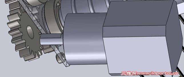

如图,右侧是购买的轴上有扁丝的步进电机,我现在想把这个电机直接与齿轮连接,不知道用什么方法能实现齿轮的轴向定位与周向定位。难道要把电机轴加工一下吗,貌似不可行吧!!!求大神解答

结合电机轴扁方,将齿轮上的孔边线割一个长方形缺口,并崁入合适的键。

 楼主| 发表于 2013-11-6 22:20:19 | 显示全部楼层 来自: 中国湖北武汉
TKG-09 发表于 2013-11-6 20:46 static/image/common/back.gif$ {' z% e/ ~6 a: ^
9 v( j+ A5 d, R' d0 F那轴向窜动怎么解决呢

发表于 2013-11-6 22:37:49 | 显示全部楼层 来自: 中国湖南岳阳
本帖最后由 TKG-09 于 2013-11-6 22:40 编辑 & V9 U' y9 }7 i9 p. @
垂子垂子 发表于 2013-11-6 22:20 http://www.3dportal.cn/discuz/static/image/common/back.gif0 b: z8 d0 t" @) d* d' H
那轴向窜动怎么解决呢
: n& `8 r  G9 `直齿轮传动没有轴向力,配合较紧时可以不用作轴向定位。! B- M+ S. D( C) O) y
4 P5 K) l$ Q+ t9 p& H2 j( u( p如果可以重新做一个齿轮,可以带一个台阶,在台阶上作螺纹孔,用螺钉作轴向定位,扁圆内孔直接线割出来。
+ Q$ }- S; J, f2 q) m1 f/ z8 C, x如果不能重作,应急的办法是在电机和齿轮装好后,在端面作骑缝螺纹孔,用螺钉定位(电机轴会受伤,最好不用)。

发表于 2013-11-7 10:12:15 | 显示全部楼层 来自: 中国山西太原
1  再作一带轮毂的齿轮,与电机轴头等长。内孔线切割成轴的形状,轮毂上攻丝,轴向定位。
  B4 t% z1 }. c0 f) Z$ c4 l" g2  如果电机负荷不大,在两齿之间攻一丝孔,用螺柱紧定,轴向和周向均可定位(如家用抽油烟机就是这种结构)。若一个螺柱力量不够,再作一带毂的齿轮,用两个螺柱紧定。

发表于 2013-11-9 17:15:51 | 显示全部楼层 来自: 中国广东东莞
真不行用胀紧套吧
发表于 2013-11-10 08:15:29 | 显示全部楼层 来自: 中国河北石家庄
电机上配一轴套。线切割制成,再上面铣一键槽与齿轮内键槽相配。

发表于 2014-1-15 10:06:25 | 显示全部楼层 来自: 中国北京
  D+ ?9 m2 R0 ?5 @2 `$ C/ k+ Z2 B) _" p% q
该齿轮的孔可以用线切割加工成型,与步进电机的扁丝相对应。注意设计要有过盈量,齿轮加个带有径向螺孔的轴肩,由螺钉紧固电机轴向。

发表于 2014-10-20 10:51:56 | 显示全部楼层 来自: 中国广东深圳
涨套比较简单,标准件买回来就能用,既能传递扭矩还能轴向固定。前提是把齿轮的内孔要开大一些才能塞进去。
发表于 2014-10-20 11:49:10 | 显示全部楼层 来自: 中国山东潍坊
楼上A工你好,涨套固定方式比较陌生,能否详细说明下,关于楼主问题,我们遇到很多,对于扁丝我们现在基本不选择,选择有键槽固定的。
发表于 2014-10-20 20:45:43 | 显示全部楼层 来自: 中国湖北武汉
yanshu007 发表于 2014-10-20 11:49 static/image/common/back.gif, h) H# B4 L2 ]2 q9 l8 @4 b) g+ ?1 J
楼上A工你好,涨套固定方式比较陌生,能否详细说明下,关于楼主问题,我们遇到很多,对于扁丝我们现在基本不 ...
8 r  j1 E6 Q" \. ^9 v(开口)胀套使用一对开口轴套,外圈的轴套外表面微圆柱型与齿轮内孔配合,内部为锥孔:内圈的轴套外表面锥形,内部圆柱孔与轴配合。当两轴套用螺丝拉紧时,锥面上形成很大的正压力,使外圈扩张抱紧齿轮轴孔,内圈收缩抱紧(电机)轴,将轴和孔连接起来。
