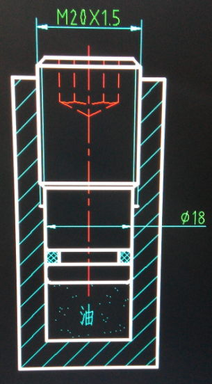

如图所示,当旋转螺钉的扭矩为10N.M时,内部油液的压强为多少?

计算步骤:
, u- I/ D7 v  d, K. m$ L5 ^1  根据扭矩和和螺纹中径算出扭力,即F=T/(d2/2). V1 O; a, v8 K
2  根据扭力F用螺纹计算(利用螺距、中径和当量磨擦角)算出螺旋的轴向压力Q。
  q* C, b9 a* y$ Q: J. q3  算出内截面积A(直径为18mm)。/ z" C1 o; n1 X( k* R
4  油的压力(即压强)为:P=Q/A5 L7 A9 o; m3 r0 e" A3 A
大致算了一下,P=100MPa左右。

: q+ t, s9 t5 A( u8 G8 m谢谢,计算结果比我预想的大了很多,

谢谢,计算结果比我预想的大了很多,
6 ~; C( n5 r7 t& g$ d! A关键是计算螺柱轴向压力Q,这个轴向压力Q=25132.74N,看看你计算了多少。按你给出的扭矩算得的扭力为1088.4N,这个扭力就很大了。你可把你的算式发来看看。
