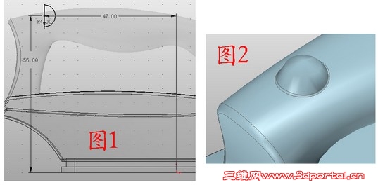

1、在XZ面插入草图1,绘制半径为4的半圆,如图1,点击旋转——加运算,轮廓为草图1,轴为半圆的直径,起始和结束角度分别为0和360度,对相交边缘做圆角处理,如图2。

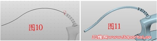

4、在YZ面插入草图5,绘制图10所示的曲线,可以随意一些,点击杆状扫掠对草图5扫掠,直径为3。效果如图11。

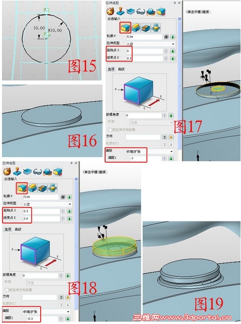

6、在XY面插入草图7,绘制图15所示的圆,点击拉伸——加运算,拉伸草图7,如图16。点击拉伸,轮廓为图16的上圆面,拉伸距离为0.3,注意偏移选项为“收缩/扩张”偏距为-7。同理,再次拉伸,参数如图18,对边缘做圆角,如图19。

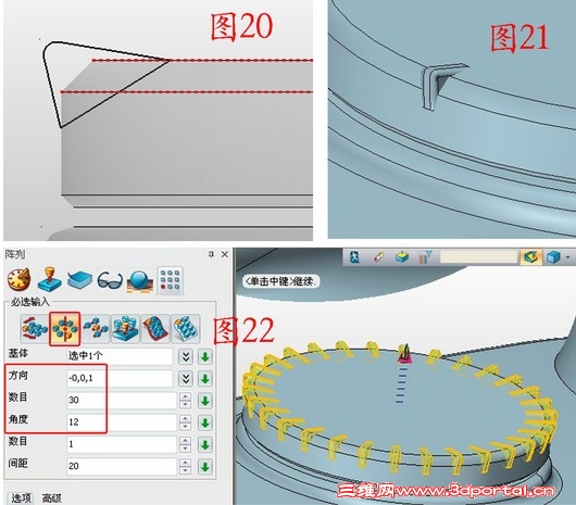

7、在YZ面插入草图8,绘制图20所示的图形,点拉伸——基体,拉伸类型选择对称,轮廓为草图8,结束点为0.15,对边缘做圆角处理,圆角半径为0.18,如图21,点击阵列——圆形,基体为图21的拉伸体,方向为圆柱的轴心方向,数目为30,角度为12,如图22。

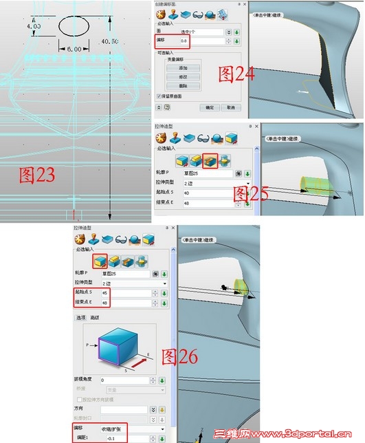

8、在XZ面插入草图9,绘制图23所示的椭圆,参数如图23,点击曲面——面偏移,面选择图24所示的部分,偏移0.8,隐藏此偏移面。点击拉伸——减运算,轮廓为草图9,参数如图25,点击拉伸——基体,再次拉伸草图9,参数如图26,注意偏移和偏距的选择。

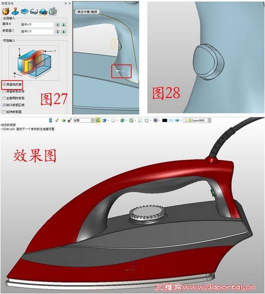

9、显示出步骤8中隐藏的偏移曲面,点击修剪,基体为步骤8中的拉伸体,修剪面为偏移曲面,如图27,注意白色箭头指向为要保留的部分。对主体和孔的边缘做圆角处理,如图28,点击面属性,对造型的各个部分设色,效果图如下。
三维CAD速成教程:详解电熨斗零部件建模
