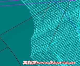

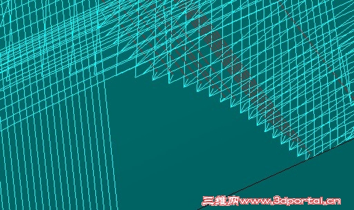

怎么样把程序中转角的部分由尖角变圆角 试了好久都不行   小弟刚学Cimatron E 10.0 还请各位大大赐教 尖角太耗刀   声音也很大  : L: ^* d8 t9 W! n9 {. |5 w. N

把高速铣打开 里面有个拐角圆角
密密麻麻 + 3 应助
发表于 2013-11-5 11:11:15 | 显示全部楼层 来自: 中国北京
高速铣中设置
密密麻麻 + 3 应助
 楼主| 发表于 2013-11-5 11:28:57 | 显示全部楼层 来自: 中国浙江金华
太感谢了 让我少走了好多弯路
