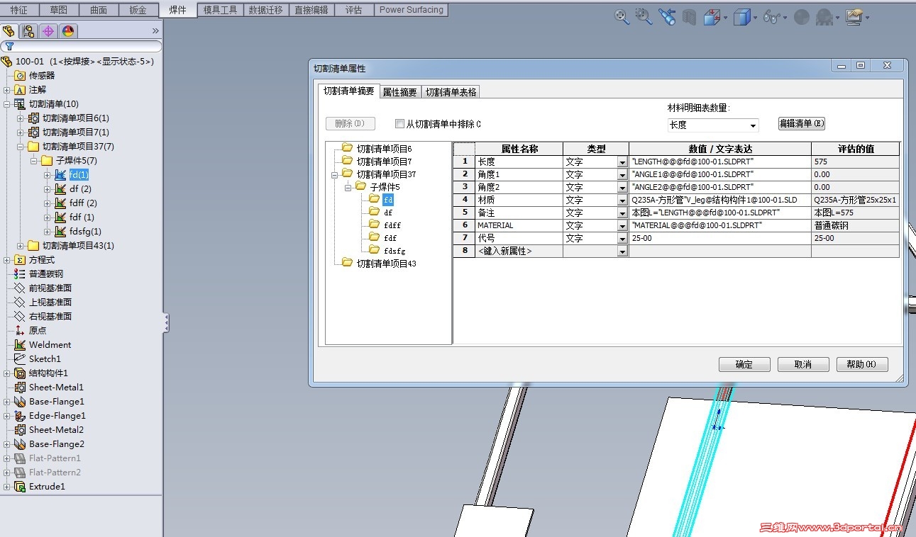

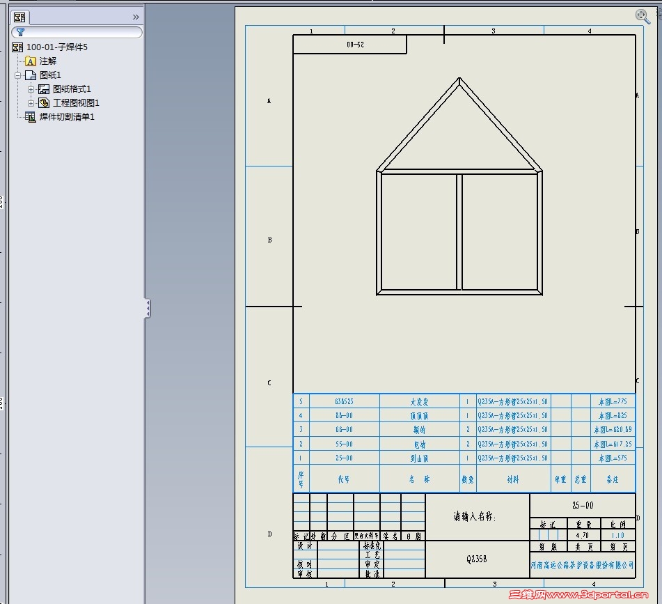

[分享] 子焊接保留主件属性教程
发表于 2013-11-5 10:33:20 | 显示全部楼层 |阅读模式 来自: 中国河南新乡
文件比较大就不上传了。。' u4 X! G0 s3 i& Z* A( T
就发个链接吧。。。。, C) [* c+ F' D4 q' E5 A% M
% S, k, h: R  r: a7 [. o. q
http://url.cn/ULBBFY
# H7 b2 n/ m* f+ S9 x
% Q  m% m8 y  A' ~; v8 i" ]2 ^5 m2 M; N9 W4 R; `

 楼主| 发表于 2013-11-5 10:34:23 | 显示全部楼层 来自: 中国河南新乡
链接为视频教程。。。。。。。。。。。. o: G$ h5 Q" @, R" _
需要的下、、、、

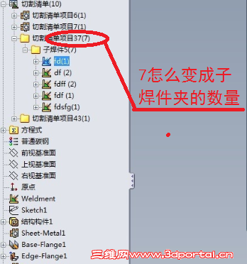

发表于 2013-11-5 11:04:20 | 显示全部楼层 来自: 中国山东济南
怎么让它显示子焊件夹的数量1呢1 z) Y* f; ~5 Q0 l: V* p5 N6 B: B+ V
 楼主| 发表于 2013-11-5 11:40:14 | 显示全部楼层 来自: 中国河南新乡
哪里面数量并不在出图的属性里面啊。。2 k; w1 m9 h3 C& l' I! w8 R
可以不关注哪里啊
