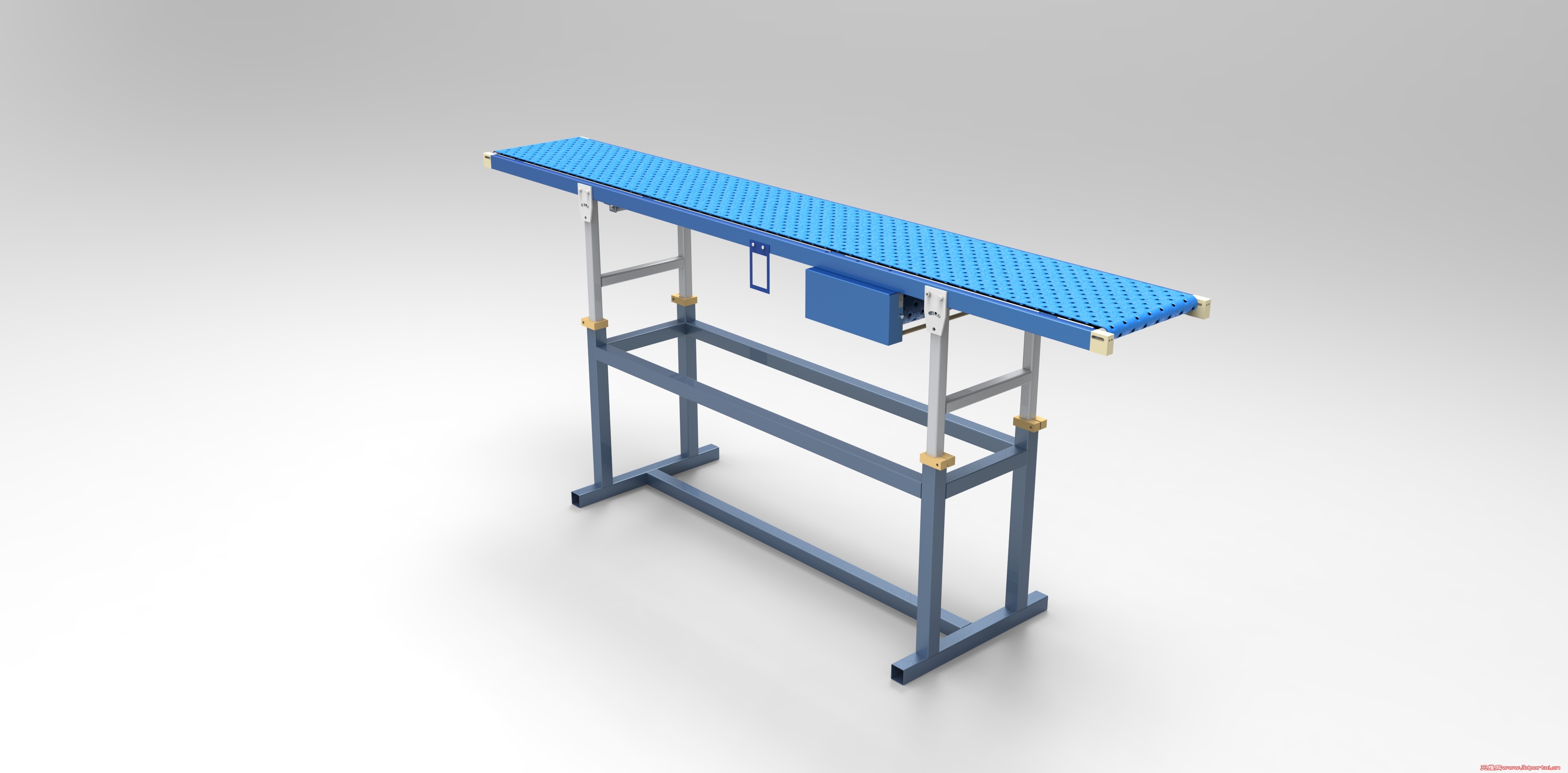

这个前段时间和朋友一起做输送机。晒晒% X6 T: f+ K% K, a' u' k
2013-10-18 115005.jpg ( n% L* j+ R+ ?/ F8 p. ^  |' E# X
( l' o) N" A" [# j& _' M
) w  M8 K$ T# M1 T- p附件文件不是很全,主要是前段时间安装win8时好多文件都没有了。$ f, k) G2 j  Q7 X# S  D+ i
主要是将现有的配件,组装成形。所以很多零件都不是太合理。还请各位多指点不足。 ssj.part01.rar (2 MB, 下载次数: 94)

发表于 2013-11-2 09:44:33 | 显示全部楼层 来自: 中国河北保定
很漂亮,上端固定板的圆弧长孔是可以实现输送带小角度倾斜吗?

 楼主| 发表于 2013-11-2 13:59:42 | 显示全部楼层 来自: 中国浙江嘉兴
fei307535442 发表于 2013-11-2 09:44 static/image/common/back.gif
! I4 }( B) F4 X% D( v很漂亮,上端固定板的圆弧长孔是可以实现输送带小角度倾斜吗?
, N" ~. W/ A  s6 k: e是的,但实际上没有用过。
发表于 2013-11-2 23:53:56 | 显示全部楼层 来自: 中国浙江丽水
这个能用吗?楼主是干什么的?

发表于 2013-11-3 09:53:25 | 显示全部楼层 来自: 中国天津
升降机构做的好简单啊!' D: r% n5 m; l5 _
 楼主| 发表于 2013-11-4 08:01:01 | 显示全部楼层 来自: 中国浙江嘉兴
城市庸人 发表于 2013-11-2 23:53 static/image/common/back.gif
( [4 V' l/ H- r这个能用吗?楼主是干什么的?
4 ?4 R  [% [. g4 s
平移产品用的。安装好后,比较顺利。主要是对现有输送机配件的改装。

发表于 2013-11-5 17:06:19 | 显示全部楼层 来自: 中国湖南长沙
渲染的不错
8 a, v# K8 \5 p8 j8 r9 `% i底部的矩形管端部封起来更美观。

 楼主| 发表于 2013-11-5 20:09:24 | 显示全部楼层 来自: 中国浙江嘉兴
ddgcd 发表于 2013-11-5 17:06 static/image/common/back.gif
. a& x/ `3 z9 P% K3 X1 c渲染的不错8 }: E+ t* h' T3 a  N: I/ o6 @
底部的矩形管端部封起来更美观。
. A3 E. m5 Y/ _9 r改天去市场上看下,配上

发表于 2013-11-8 16:13:13 | 显示全部楼层 来自: 中国广东深圳
升降调节有些难,
 楼主| 发表于 2013-11-8 22:23:18 | 显示全部楼层 来自: 中国浙江嘉兴
cxxlz 发表于 2013-11-8 16:13 static/image/common/back.gif
2 q+ m! a' N: I% l9 F" q升降调节有些难,
, B+ \8 M# }2 |& g% C实际升降一般都是固定的。安装我很暴力,一脚踩住。兩人一抬好了。这个只是使用现有配件做的一台设备。很多地方还很不合理。
发表于 2013-11-9 11:42:56 | 显示全部楼层 来自: 中国湖北武汉
这么宽的皮带,运的是么物件?我看电机减速机用的很小,跑的动吗?
 楼主| 发表于 2013-11-9 12:53:19 | 显示全部楼层 来自: 中国浙江嘉兴
都是带轴承的轴,传去很好。电机带减速速的。所以运转是双手抓也不停。
