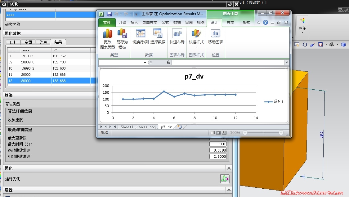

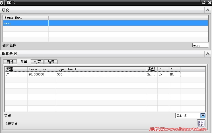

这个是简单的分析功能,并不难,个人觉得这个优化命令就是以前版本的表达式驱动的命令化。UG的优化分析很强大。特别是用在有限元分析里面。
, Z9 F/ l/ Q! m6 P+ F( O+ R2 N简单做个重量优化说明下:随便画个长方体,高度100。
5 Q. \+ [! N' L1 O+ m& J" m 1.jpg & y% |$ P$ G! f8 J' ?2 T& q! _" m* ~
运行优化命令:
3 i' Y. R5 l: U" {% w* M2 \ 2.jpg 7 @- M+ Z1 Y5 \6 a' b& W3 F
设置一个mass名称的优化分析。原长方体重量在15000左右,假设分析要求重量为20000
8 ~7 C1 D4 k2 }: A 3.jpg 9 Q/ \3 \, z. w# @* v
变量就用那个100的高,范围可以自己估算下,我直接给了最小90到最大500,这里就不添加约束了(这个影响计算复杂程度,可以根据需要添加多个变量和限制约束)
$ d  G* r9 x# g. j5 p4 j3 T/ Z3 i/ I 4.jpg ) C: ]' I9 l5 w7 Q& m
算法根据需要。这里更改计算的次数到50次1 v0 z' Q( ?: Y. U
5.jpg * f8 Y2 n1 R  _. N
勾选更新模型(长方体会自动更新为优化后尺寸),和显示优化图(优化数据的分析图,EXCEL格式),点击运行
7 y( O) V# @3 {8 v( F& e* R3 a5 a 6.jpg - J5 v0 p2 q! D# X8 |# k1 o
OK,应该能看懂了。不解释,结果出来了。模型也更新为相应尺寸。现在的重量就是20000,可以验证下。
4 F; w; ^' X) g更加复杂的可以自己测试。
