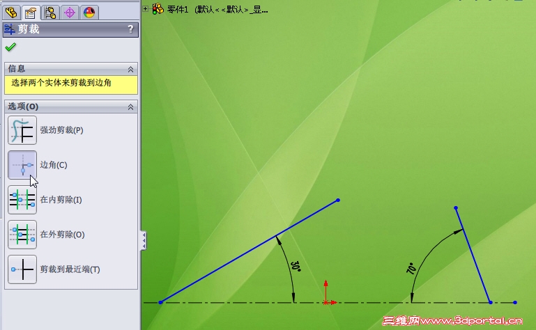

solidworks2013里,在草图绘制中,如何将两个已知角度和方向的直线,通过改变长度来使他们交于一个点上。# N& Y2 A- d) m; b: [0 f8 I0 d5 N9 ~

两条线的长度不知道,角度虽然确定但不是整的,所以计算不出线具体多长,现在是要构成一个封闭的曲面,所以不知道用什么方法来使这两条线交于一个固定的点上

使用裁剪命令,拖动一直线到另一直线。
发表于 2013-11-1 16:47:19 | 显示全部楼层 来自: 中国广东广州
如果我没理解错的话,用裁剪的边角功能可以实现。- b4 U7 Y. f8 R1 n4 O2 ~

 楼主| 发表于 2013-11-1 16:54:10 | 显示全部楼层 来自: 中国北京
zhaowenzhu 发表于 2013-11-1 15:03 static/image/common/back.gif
6 O/ Q# x' p9 L+ n3 E9 x. {) R$ X使用裁剪命令,拖动一直线到另一直线。
9 a2 L. P' z6 ^- D" l" f+ X谢谢大神的指点,问题解决了
发表于 2013-11-2 19:11:48 | 显示全部楼层 来自: 中国山东潍坊
最简单的是选定要重合的两个断点,约束为重合
 楼主| 发表于 2013-11-4 09:07:13 | 显示全部楼层 来自: 中国北京
永远的灰烬 发表于 2013-11-2 19:11 static/image/common/back.gif9 U3 s9 N) m5 |; e3 p6 T
; o2 o1 ?1 J) G8 ?  W% [! D, M
不行,线段位置变了
 楼主| 发表于 2013-11-4 09:08:04 | 显示全部楼层 来自: 中国北京
永远的灰烬 发表于 2013-11-2 19:11 static/image/common/back.gif) d! t& q6 M6 N3 `0 _: V) Q: ^  i# m
4 L' m% b  _& F# i2 j! U7 h
哦,行了,得先把线固定。。。。
