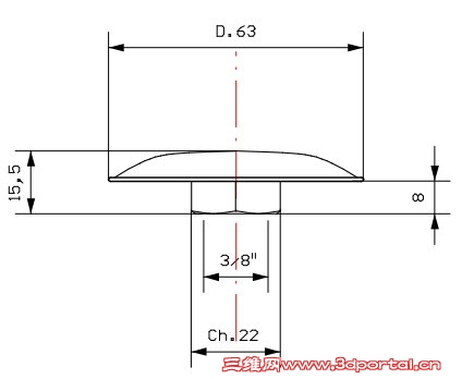

图纸中:D.63 啥意思) ~' ^. b* X* n$ O% Y4 M# J: j% R
3/8“啥意思2 O7 q9 u! ^( y
Ch.22啥意思5 Y" X- ^/ w# |) Z* C* O; M

英制螺纹孔,大小3/8“
发表于 2013-11-1 13:47:43 | 显示全部楼层 来自: 中国北京
直径63. 六角的对边距22

D.63 是直径16mm  ~7 [, M. c, z) u: L: g' w
3/8“是英制丝锥
# L$ ?) T  Y! K- W& x4 qCh.22是6方螺帽

$ u$ l4 _6 o: l( O1 `' r( x8 aD.63 表示直径为63mm。" A* r# a5 p+ u3 D$ o4 d4 l0 y5 m) a
Ch.22 表示六方的对边距离为22mm。; H; L8 m9 I& ]) m  o$ n9 h+ |
3/8“  英制3/8“ 螺孔。
发表于 2013-11-2 10:18:13 | 显示全部楼层 来自: 中国湖北黄冈
D.63:  D.是diameter的缩写。
