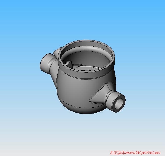

请高手帮忙看一下,左右两边的扫描怎么做。

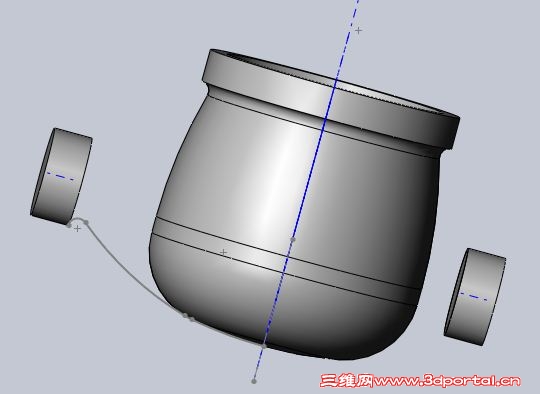

附件是做好中间旋转的sdprt

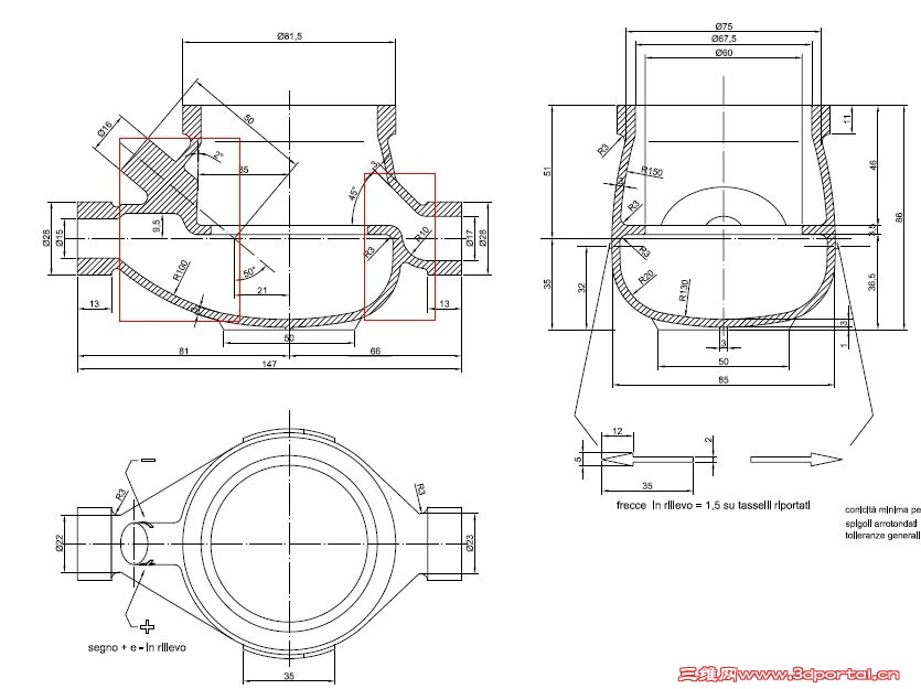

附件是我画的一个水表接头的装配图,供大家分享,这是有实际生产的,完全由我菜鸟制作,也请高手指正。# y' |2 C- l! h% x( h3 _
谢谢

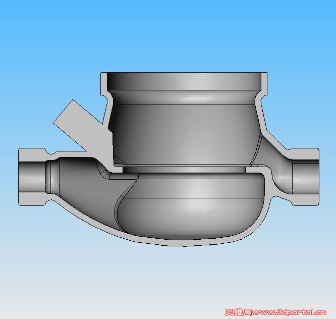

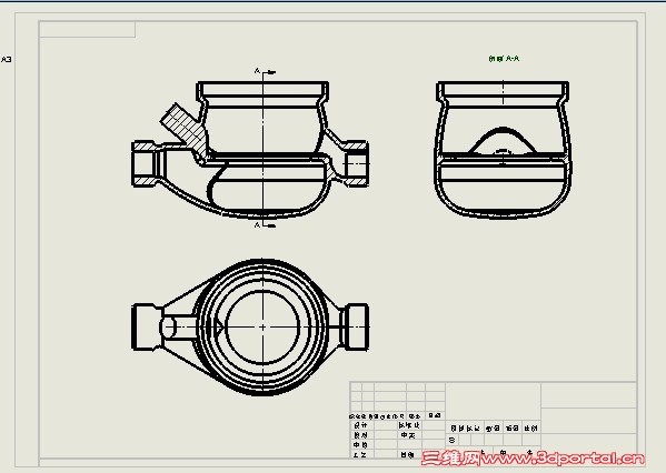

& n, j7 z) S0 I/ Q7 H: c5 [还是有一定难度的。现贴上图两张图片。

 楼主| 发表于 2013-11-6 14:25:42 | 显示全部楼层 来自: 中国浙江宁波
请给详细三维步骤图啊

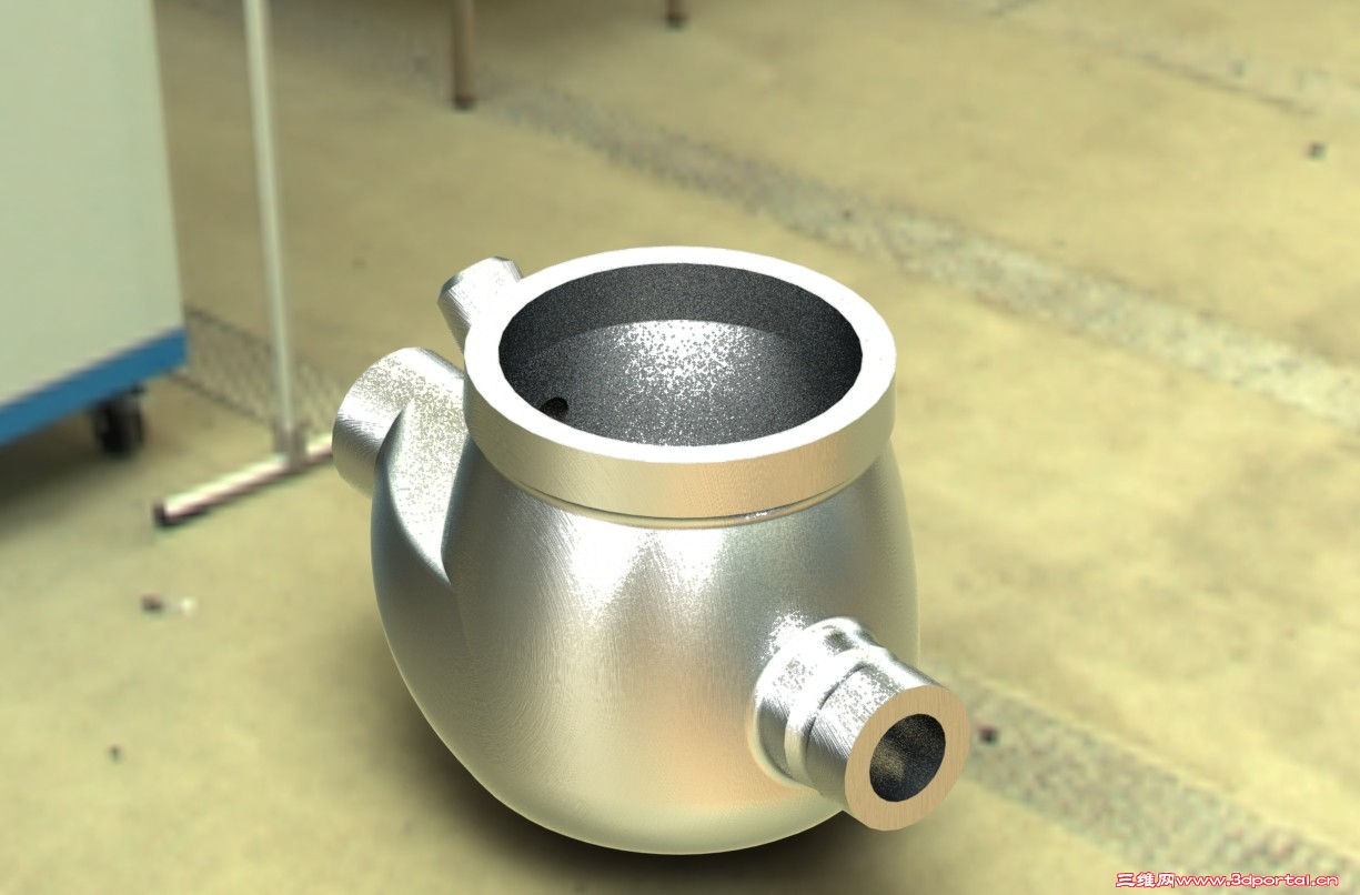

我画了个赝品。哈哈
发表于 2013-11-8 09:34:04 | 显示全部楼层 来自: 中国江苏盐城
渲染的不错,不过上面有些斑点
发表于 2013-11-8 10:33:17 | 显示全部楼层 来自: 中国天津
RE: 怎么画水表壳
君无极 发表于 2013-11-8 09:34 static/image/common/back.gif
, k7 ~0 v7 r; ~9 c2 ~3 P渲染的不错,不过上面有些斑点
" ~0 Y$ Q/ e+ l7 K7 R; E8 i" e! y那个背景不好,所以能看到黑点子。哈哈
