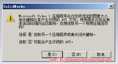

Snap1.jpg " e& g8 U# a$ X' t6 h
/ L. a1 F' Z& j' ~+ ~" {6 |点否后,开始保存动画,保存后的动画有些地方突然黑屏,然后变好,再黑屏,我知道是压缩程序的问题,请问这个如何解决??

既然保存为压缩的会损坏,那就保存为全帧无压缩的格式吧。虽然那种会很大,几十秒的动画会有1、2个G,但是画面清楚不会出错,然后再使用格式工厂或者其他视频编辑软件压缩成小格式。

楼上的是个很好的办法
