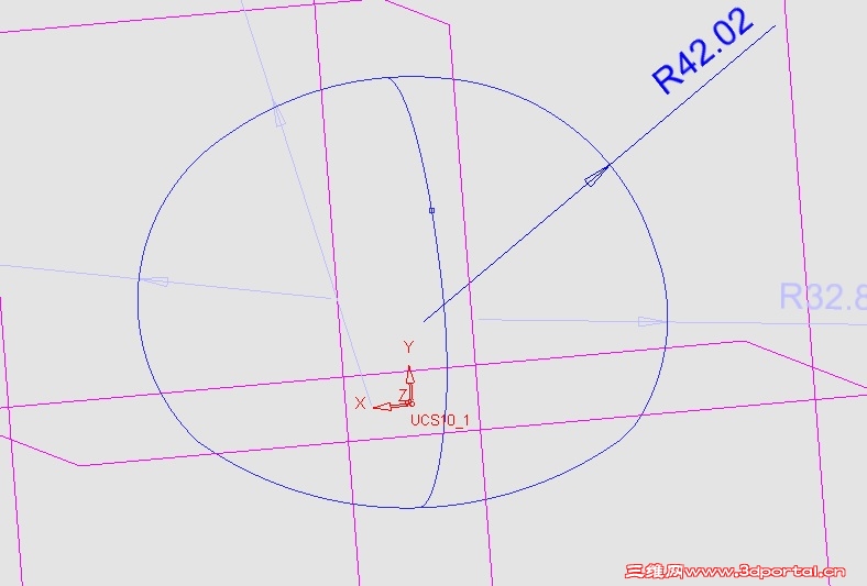

发表于 2013-10-30 22:16:18 | 显示全部楼层 |阅读模式 来自: 中国台湾
為什麼就兩條線怎麼樣也做不出一個實體呢" Z  b& d) ?: s7 `: u9 j
麻煩各位前輩幫我看看
+ l5 ?* T0 s  \. a& ?5 t製圖該怎麼學習呢

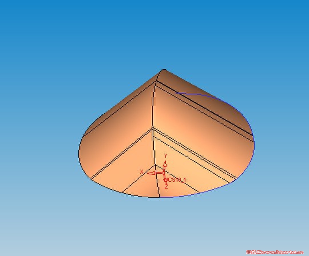

33.jpg 样子虽然丑了些,但它已经是个实体了。$ O- z# l' B/ h+ q3 y

. r9 a2 l  B+ L/ I感謝大大回復 可是我要的是圓的 不是尖的
" P! y& h2 |$ L9 I# M" w" k
' I- V; {3 u1 D: e0 D# n) O是要這樣可是我做出來的圖都不行

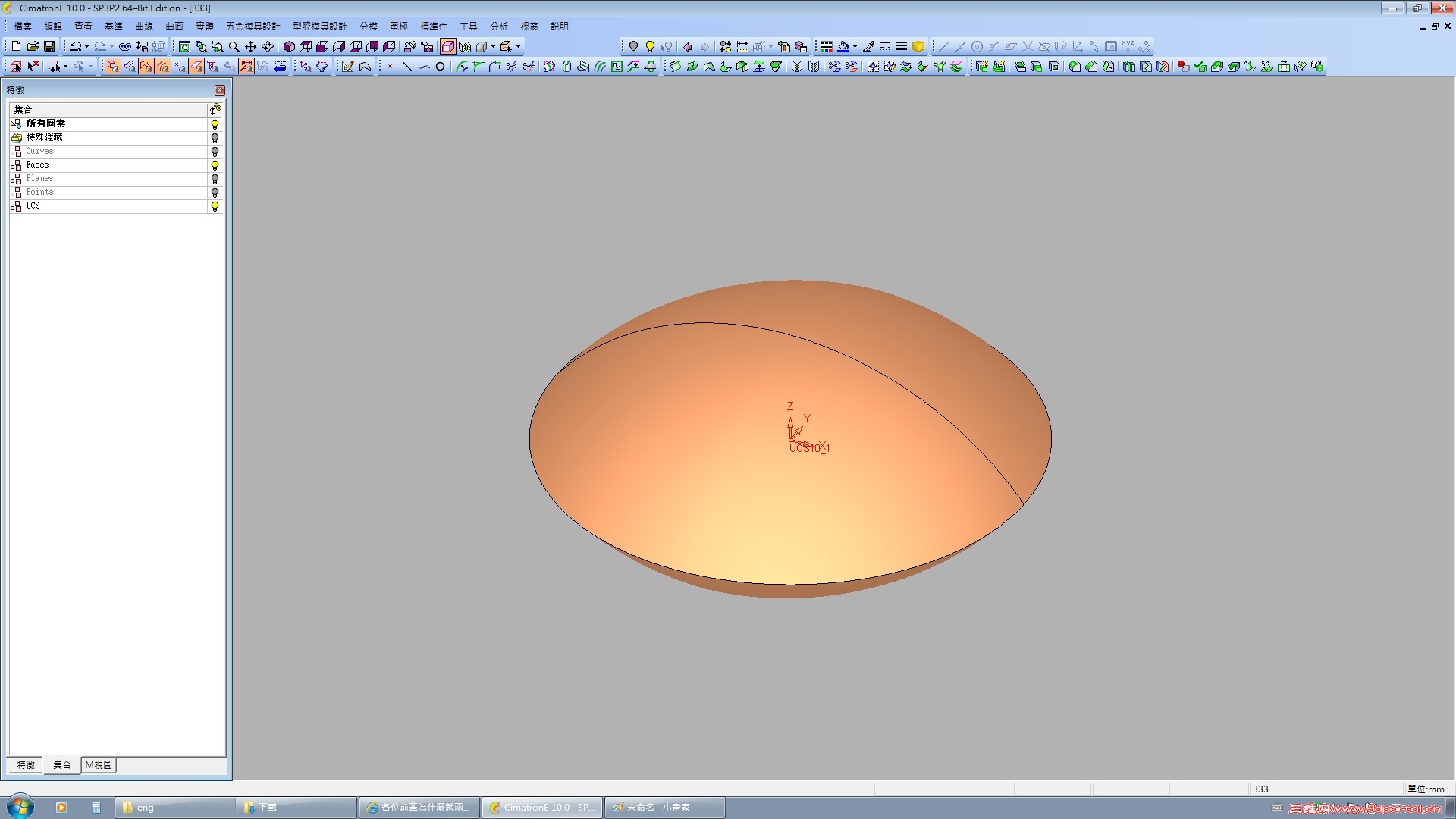

发表于 2013-10-31 16:02:50 | 显示全部楼层 来自: 中国台湾台中市
這樣嗎?

发表于 2013-11-1 21:35:38 | 显示全部楼层 来自: 中国台湾
alex791216 发表于 2013-10-31 20:48 static/image/common/back.gif6 c( z, S8 r/ {9 l1 g4 |0 d' w: F
前輩可以用我的線做嗎
7 C0 c+ D' W2 s5 R* M0 U$ x* q: K你好!!若是以你圖檔給的線條做出來其實就是像2樓的樓主那樣沒錯....因為你缺少X方向的弧線(因為也不知道要多大的圓弧曲線)....圖面的條件給的不足無法得知
4 l/ Z/ A3 D$ u8 b3 O) r所以就大略用個簡單的圖面做給你看
) I6 M) K7 {- a/ C5 w/ b相信你應該知道方法了吧@@

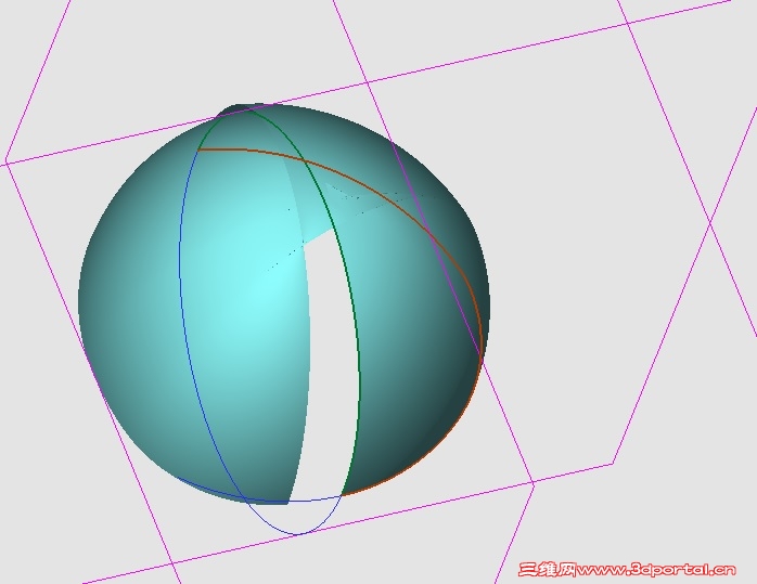

发表于 2013-11-1 22:28:07 | 显示全部楼层 来自: 中国浙江嘉兴
楼主你这个东西我大概做了一下  和2楼的一样的  步骤我说一下  就是把底线打断  在做曲面就可以了

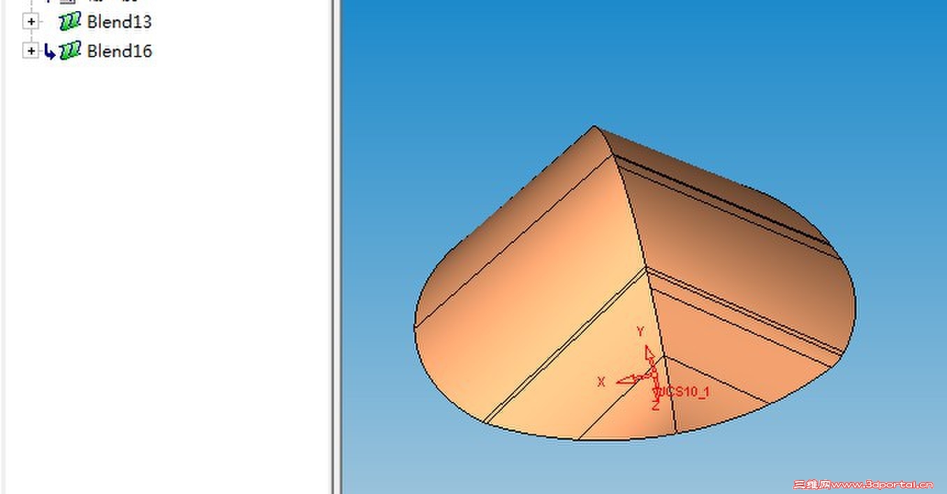

发表于 2013-11-1 22:33:13 | 显示全部楼层 来自: 中国浙江嘉兴
圆的就是下面这样的效果    是不是楼主要的效果

发表于 2013-11-8 08:09:35 | 显示全部楼层 来自: 中国浙江绍兴
alex791216 发表于 2013-11-2 12:44 static/image/common/back.gif. T" x! W: z# X3 U' X
感謝熱心幫忙
5 m+ v1 ^2 |0 V+ |  V按8楼使用混合就可以做出了
