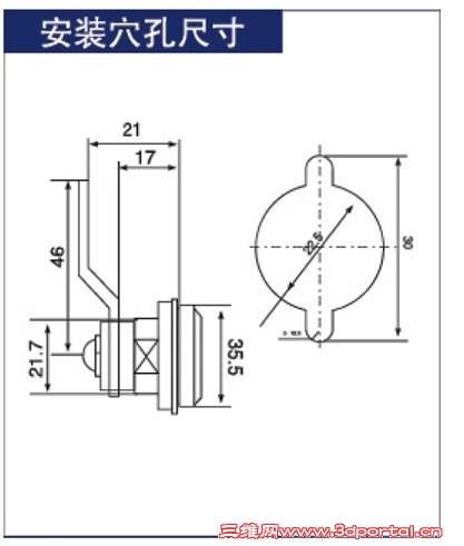

我现在在画一种柜子,需要安装401的锁,但苦于没有现成的东西,求助

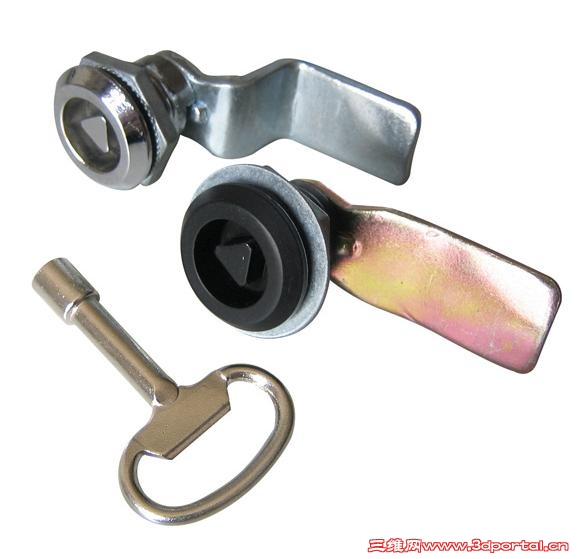

发表于 2013-10-30 14:59:33 | 显示全部楼层 来自: 中国广东东莞
应该是这种
, T2 k# X5 z5 l. l) F% f
阿帕奇 + 3
 楼主| 发表于 2013-10-30 16:27:12 | 显示全部楼层 来自: 中国北京
谢谢啦!但如果是这种开关柜的锁不知道你见过没,还请不吝赐教
发表于 2013-10-30 20:29:19 | 显示全部楼层 来自: 中国辽宁大连
我们用的比较多,有什么疑问,想要开孔尺寸吗,

发表于 2013-10-30 20:32:24 | 显示全部楼层 来自: 中国辽宁大连
晟世青风4321 发表于 2013-10-30 16:27 static/image/common/back.gif
* P5 W2 ]2 z# k% D9 X6 k谢谢啦!但如果是这种开关柜的锁不知道你见过没,还请不吝赐教
) i0 a: l( z0 g6 v5 {  d/ c( Y( F这个锁的开孔尺寸
阿帕奇 + 3

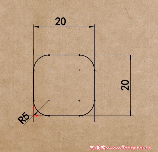

 楼主| 发表于 2013-10-31 07:58:43 | 显示全部楼层 来自: 中国北京
太阳之子808 发表于 2013-10-30 20:29 static/image/common/back.gif
7 p( Z" c1 G2 V- \" a  G我们用的比较多,有什么疑问,想要开孔尺寸吗,
7 ?5 d4 @& O* g对,我想在机柜门上开锁孔,不知道锁孔大小和开孔位置。
 楼主| 发表于 2013-10-31 08:00:00 | 显示全部楼层 来自: 中国北京
太阳之子808 发表于 2013-10-30 20:32 static/image/common/back.gif; F# _7 Y' w+ g  R
这个锁的开孔尺寸
9 {) o) w( V  W$ t4 G0 e9 w7 [
谢啦,您帮了大忙了! U1 e* u) X. B2 Y+ H
