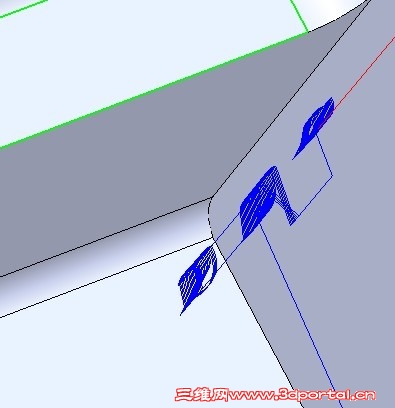

在二次开粗的时候,有时候会出现这样的断层。今天又点感冒状态不好,差点没检查。如果真没检查就操蛋了,这是兼职给客户做的。) ^. J* d& F1 @# ?! i
谁有什么好方法可以一劳永逸解决这样的问题。# ~7 W5 D. F, o

从用上E10之后,断层这种情况比较少遇到,但是还会遇到。断层,刀路经常计算不出来,刀长偶尔不准,偶尔程序崩溃。

楼主可以在二粗的时候 另外做个辅助程序  刀大点  再用小刀二粗  就不会有这样的问题了 软件计算的时候  毛坯多了 会识别的更准确先

可以选择高精度试试看

认同华英雄说的,因为这种断层出现的原因是系统认为那个地方已经没什么余量,不用清了,但实际上因为刀具磨损等各种情况,有些需要一起清一下,而且这样刀路会不用跳来跳去,要好看一些。解决办法,我个人认为也是在上一把适当留些余量,下一把二粗用小一些刀具,这个问题单纯想靠软件去控制有些强人所难,因为软件很难兼顾实际中各种各样的情况,如果直接全部都算出来,可能对老外来讲,会有很多空刀,因为国外刀具、机床什么的都好一些,留料没有我们的多呢。

尖角的地方算不出来就是软件的问题了,不过用高精度的要好些。反正程式出来你最好看看为妙,毕竟cimatron参考刀具算不准。。。

看到這問題 不知不覺又懷念起e4 e5了... 那時餘料再小的素材 也能準確的算出二粗路徑- u( m9 D2 c5 T. s9 j7 L; F
/ q  S/ k" X5 ?$ q0 B+ K- c. t0 @現在分中跟高精度(問題根源 原廠debug高精 就中精出問題 反之亦然)
" I. i! R5 K7 `1 X, m" u# J, H有時是高精有問題 有時是中精有問題 出狀況時換一下另一種 通常是正常路徑

没事的。这是小范围的断层。我经常碰到的,结果是好的,对刀具没啥影响!
