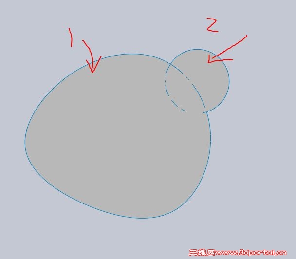

) a, i. v0 R4 {, R我只是作个简单的示例,图中1和2有部分重合,有没有什么特别好的命令在不使用草图的方法一次性去除他们重合的部分呢??
4 f1 a  [1 V+ r* h' |" T: \$ H$ L$ d* ~7 A+ ~; |7 {: L
这要推广到那些异形的曲面,现在这个只特别的规则。1 P* q+ K7 w* \$ o. a! K

目前只用过草图修剪曲面!

可利用 组合曲线(Composite Curve)或 直纹曲面(Ruled Surfaces)
