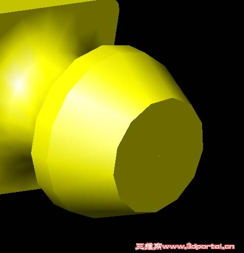

; W$ R- _! F0 t  Z, U用cad画的立体曲面图网格线参数怎么改

发表于 2013-10-27 11:49:06 | 显示全部楼层 来自: 中国广东汕头
修改系统变量: surftab1与surftab2
) ^% W# n! X: k! I% c画完了的能修改成比较顺滑的吗?或者变量是多少才会看上去比较顺滑。
发表于 2013-10-28 21:08:21 | 显示全部楼层 来自: 中国广东汕头
地珠人 发表于 2013-10-28 19:54 static/image/common/back.gif( d6 }; s: J4 v# ?+ |1 F7 D
- n" a8 z0 {  w: s
在“工具”-“选项”-“显示”里的“显示精度”设置。

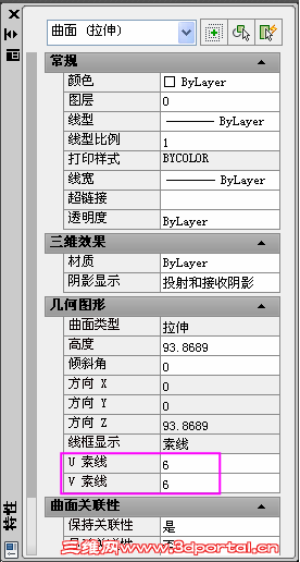

发表于 2013-10-29 14:46:46 | 显示全部楼层 来自: 中国江苏无锡

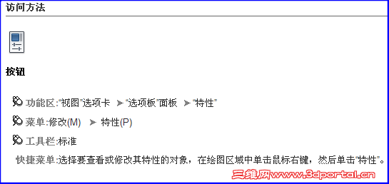

 楼主| 发表于 2013-10-31 20:23:47 | 显示全部楼层 来自: 中国北京
lvdeping 发表于 2013-10-29 14:46 static/image/common/back.gif
, J4 Q( n* w0 J3 `) @
这个界面怎么打开,我打开的特性里不知道怎么回事没有这些选项:L。
发表于 2013-11-1 10:59:22 | 显示全部楼层 来自: 中国江苏无锡
地珠人 发表于 2013-10-31 20:23 static/image/common/back.gif% y8 L. m/ m# T$ {( @0 ?% A1 X
这个界面怎么打开,我打开的特性里不知道怎么回事没有这些选项。
