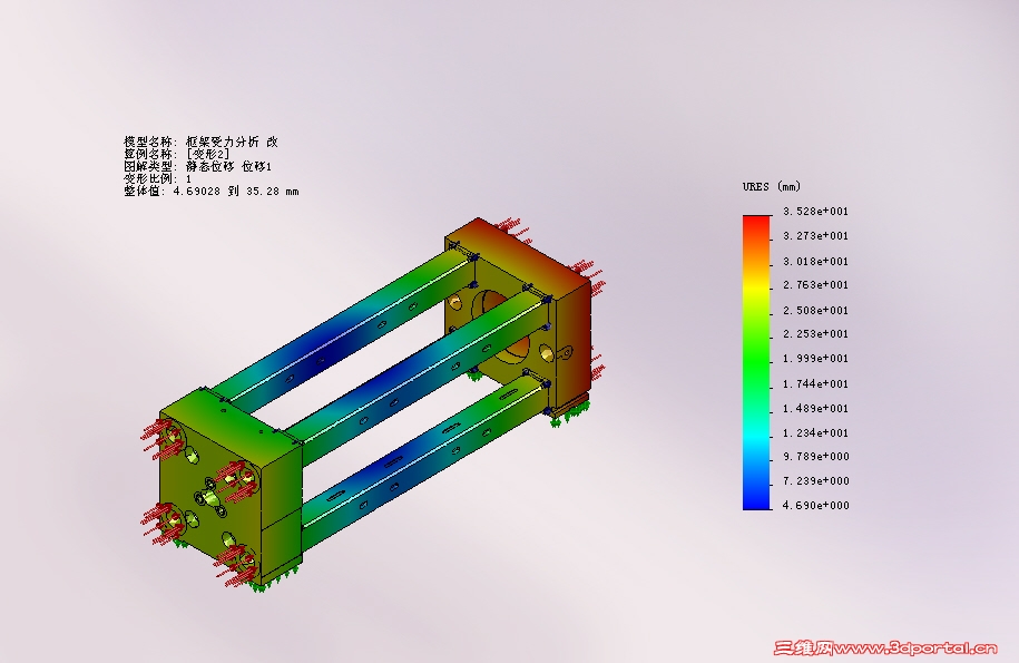

前后梁间四个横梁,每根横梁有拉杆施加800t预紧力,前后梁底面施加滑杆约束,预紧力由两侧同时施加,一侧400t,
+ b( `8 x# w( [' [/ k. ?8 ~结果如图,实际情况应是横梁中间变形最大,但结果是前后梁位移最大, t' x! J1 q2 W/ {" m

直接模拟一根梁受压800t,单侧400t不就完事了吗
发表于 2013-12-25 14:48:25 | 显示全部楼层 来自: 中国辽宁盘锦
相当于把梁的一端固定,另一端施加400t的力
