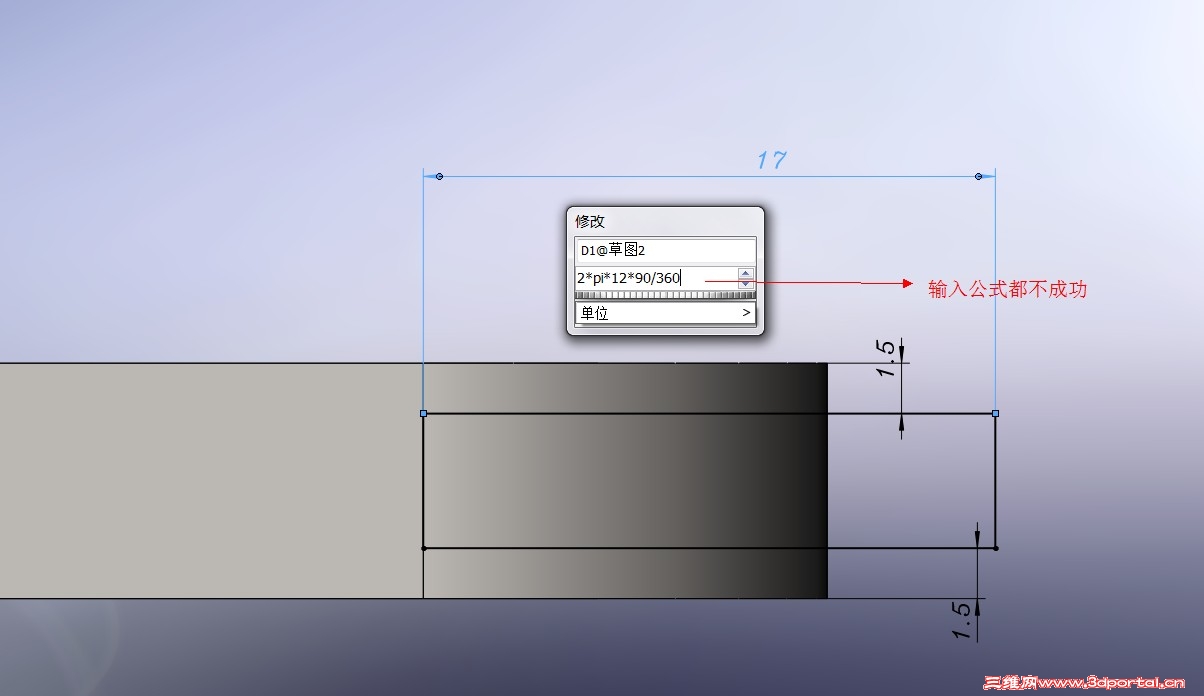

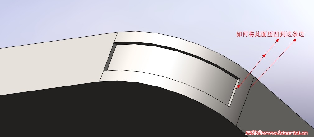

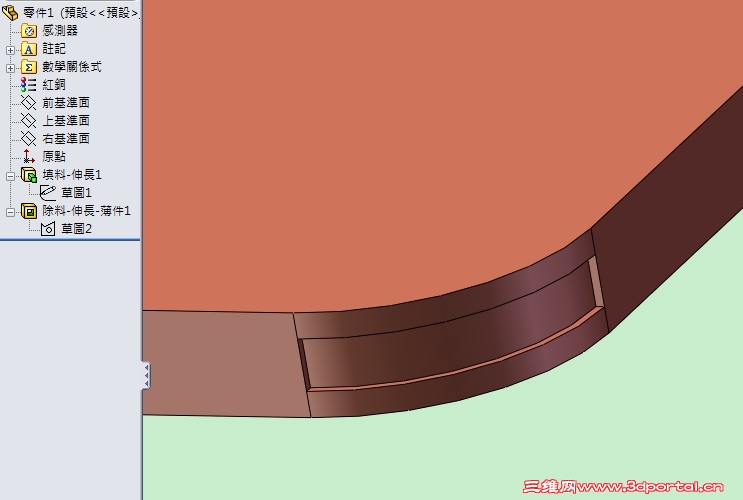

不太会表达,请大神看图吧~~

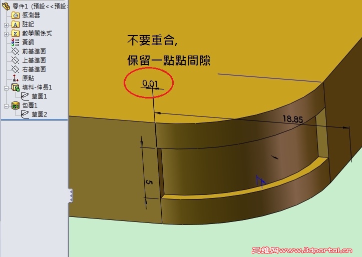

如附圖嗎5 S- q& |# Z( l* N. ]

 楼主| 发表于 2013-10-27 17:05:45 | 显示全部楼层 来自: 中国广东珠海
ryouss 发表于 2013-10-27 14:46 static/image/common/back.gif
! @) ~/ ~" d7 l8 u4 a/ f/ F$ j4 h如附圖嗎
$ O$ M, J# O) y& L/ @7 H5 J* i谢谢,请附个图吧,不清楚为什么我做不了,不知道问题到底在那里,请大神们帮助帮助~~
发表于 2013-10-27 17:20:52 | 显示全部楼层 来自: 中国广东东莞
楼上回复的是从侧面拉伸切除就可以了, 楼主却用包覆,显得有点大材小用了吧。。

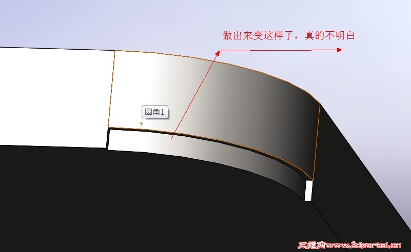

 楼主| 发表于 2013-10-27 17:56:45 | 显示全部楼层 来自: 中国广东珠海
ganyiwei 发表于 2013-10-27 17:20 static/image/common/back.gif
2 o' m" k/ I4 d( ]% z楼上回复的是从侧面拉伸切除就可以了, 楼主却用包覆,显得有点大材小用了吧。。
! q% V" o9 }& a9 T8 P) y
我知道可以用旋转切除可以,但是为什么用压凹来做到达到所选面的极限时会做不出来~~?想弄明白

发表于 2013-10-27 18:31:59 | 显示全部楼层 来自: 中国浙江嘉兴
ydhuie 发表于 2013-10-27 17:56 static/image/common/back.gif. N7 D( e4 ?) S6 v) R7 g
4 \8 S/ p! Q3 e' ]# [1 S2 u
如附圖  m2 v( V1 I; T# o. l0 p+ v/ M
0 e% }+ G7 X. u8 v% T% @* z test1.rar (57.48 KB, 下载次数: 5)
阿帕奇 + 3
 楼主| 发表于 2013-10-27 20:25:56 | 显示全部楼层 来自: 中国广东珠海
ryouss 发表于 2013-10-27 18:31 static/image/common/back.gif- N. w. x  ]( q+ H- e
如附圖
& r  C# L! r6 z2 m5 ]谢谢,这个我都试过,就保留间隙是可以,但全部就不行了,我就不明白问题是在那里,还有个问题,只是做槽不行~~
发表于 2013-10-27 21:23:37 | 显示全部楼层 来自: 中国河南郑州
o间隙sw不支持
发表于 2013-10-27 22:43:24 | 显示全部楼层 来自: 日本
ydhuie 发表于 2013-10-27 20:25 static/image/common/back.gif
+ x4 j! {! `. j谢谢,这个我都试过,就保留间隙是可以,但全部就不行了,我就不明白问题是在那里,还有个问题,只是做槽 ...
3 @8 i1 a) J, r
这样

发表于 2013-10-28 18:19:57 | 显示全部楼层 来自: 中国广东东莞
试试这个方法,把线画长点,超出端部的部分转化为辅助线。

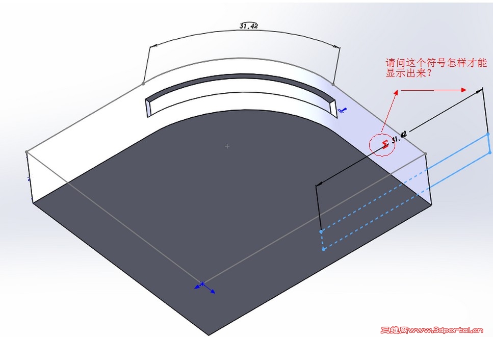

 楼主| 发表于 2013-10-29 13:07:13 | 显示全部楼层 来自: 中国广东珠海
hongwei_1987jp 发表于 2013-10-27 22:43 static/image/common/back.gif
0 ?$ S/ _! s0 V' z* y这样
1 |; S, l6 @- ]/ w' ^" `能告诉方法吗?还有请教怎样输入公式~~
发表于 2013-10-30 15:57:41 | 显示全部楼层 来自: 中国浙江嘉兴
建个中心面,画个草图切除一下。

发表于 2013-10-31 11:14:34 | 显示全部楼层 来自: 中国辽宁盘锦
ydhuie 发表于 2013-10-29 13:07 static/image/common/back.gif# e4 ]0 F& n8 `9 u  C" i8 f
能告诉方法吗?还有请教怎样输入公式~~
; ?- V7 f; f! y1 I" m- ]* z7 ]) q标注时先清空,然后输入等号,点击你所要关联的尺寸,你就会看到标注框的变化,你还可以在后面添上加减乘除什么的
