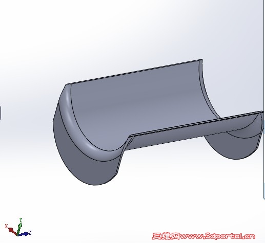

solidworks 怎么画这样的钣金件

折弯后有变形的东西用SW钣金功能画不出来,因为展不开
发表于 2013-10-26 19:38:16 | 显示全部楼层 来自: 中国浙江杭州
看看钣金卷曲特征
发表于 2013-10-26 19:40:13 | 显示全部楼层 来自: 中国上海
这个是展不开的
发表于 2013-10-26 21:08:11 | 显示全部楼层 来自: 中国福建厦门
拆开成3个板就可以展开了
发表于 2013-10-27 11:30:27 | 显示全部楼层 来自: 中国广东东莞
这种是曲面做的吧
发表于 2013-10-27 16:02:23 | 显示全部楼层 来自: 中国上海
这是冲压件,不是钣金件。
发表于 2013-10-27 22:42:50 | 显示全部楼层 来自: 中国上海
冲压出来的,不好用板金做的,用扫描曲面 或旋转曲面做

曲面做好转换不过来,转换不了钣金

2010版的也可以做啊 就是不能展开

展不开,算不了面积
发表于 2013-10-28 19:52:11 | 显示全部楼层 来自: 中国山东烟台

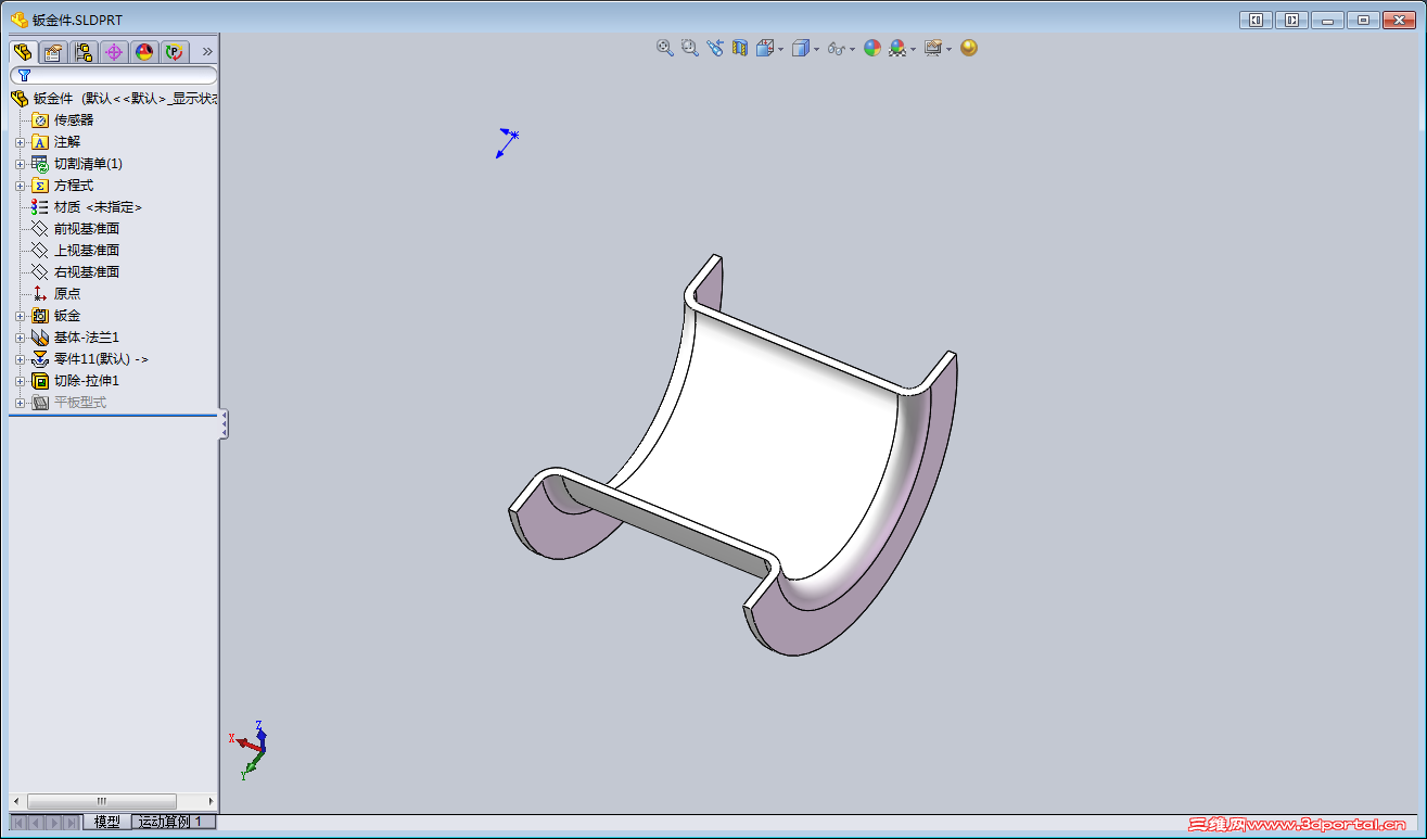

这是冲压件用SW的钣金模块是展不开的,可以用第三方软件展开。工件SW是可以画出来的。

钣金件.rar
135.5 KB, 下载次数: 25

这个用sw不好展,可以用一下插件

啥版本的 打不开  我是11

能全部用钣金的命令做出来的 件 一般情况下都能展开,展开后的数据是不是全部能来指导生产就不敢说了

是sw2013画的
