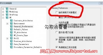

昨天在零件文件里输入一个零件文件后,把输入的那个零件文件改动了一下后保存。转到第一个 零件文件后,发现输入的那个零件文件没有更新,还是原来的样子。点手动更新也没反应。
2 \/ H/ c- q2 N  L# |' GNC文件也是一样,把零件文件改动了,从这个零件文件导出的NC文件再打开发现也没更新,点手动更新没反应。还是原图,只好把这个NC文件不要了,重导出一个NC文件用。
7 w# v* W+ M% j/ A是我操作上有问题还是软件漏洞呢?

操作问题  没有关联
发表于 2013-10-26 20:53:45 | 显示全部楼层 来自: 中国浙江绍兴
可能是这个问题,取消选择

我也和2、3楼有同样的见解,遇到这个问题首先要检查零件和NC是否断开关联,如果未断开关联标题栏应该有提示未更新的字样,+ {3 a% `2 v; Q6 i% k3 F. B0 L( R, @, B
如果是断开连接了只要重新连接更新一下应该就好了!
