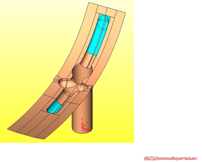

請問大大們...在曲面上 ...怎麼鏡像
, a! J2 y: z0 O/ R) {8 ~一般只能在垂直的平面上鏡像( y: C6 P: J7 ?# G3 b0 p  j
曲面的話我實在不會' ?. P2 L% g, U* O
請教教我   感謝3 f) G7 O6 ]5 ?+ \; s

如圖面上 在曲面上 要鏡像料溝呢

镜像原理:
4 X: _( ^: D  I# A! B镜像平面只能是基准平面、平面、线、点来做操作,曲面是不能作为镜像平面的!

怎麼用 曲面鏡像 請大大 教一下...3QQ

发帖子的时候 尽量把问题说清楚 是鏡像曲面图形  还是拿曲面做鏡像基座面  说清楚先好让更多的人帮你解决问题
 楼主| 发表于 2013-10-29 08:36:24 | 显示全部楼层 来自: 中国台湾
抱歉大大... 是曲面做鏡像基座面 是我說的不清楚 請大大指點  謝謝
