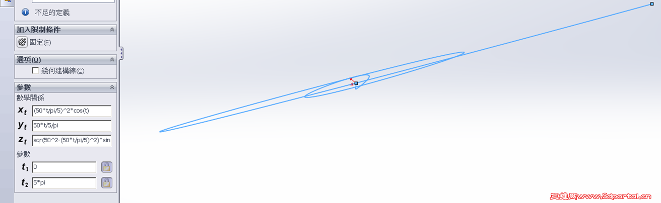

 楼主| 发表于 2013-10-24 16:19:15 | 显示全部楼层 来自: 中国广东深圳
我照图做怎么不成功!

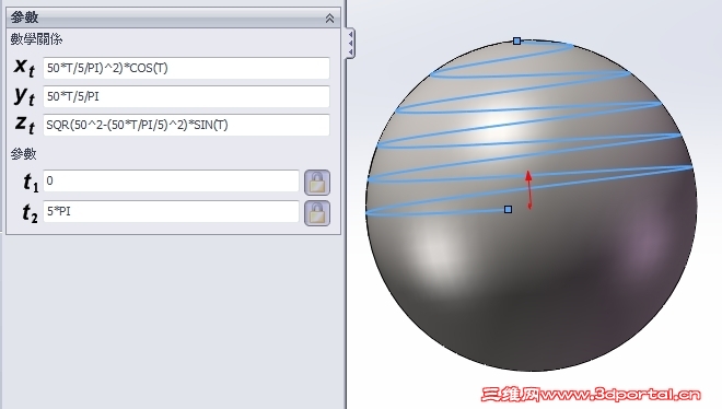

发表于 2013-10-24 17:23:34 | 显示全部楼层 来自: 中国浙江嘉兴
yanrenfan 发表于 2013-10-24 16:19 static/image/common/back.gif; F2 B& G% L+ C' `6 [3 ^# s
我照图做怎么不成功!
) y0 A) ^* u3 F: @! ~9 Thttp://www.3dportal.cn/discuz/fo ... ead&tid=1237684- q% ^3 r5 F$ ^: g  U! w; k
參考如上
