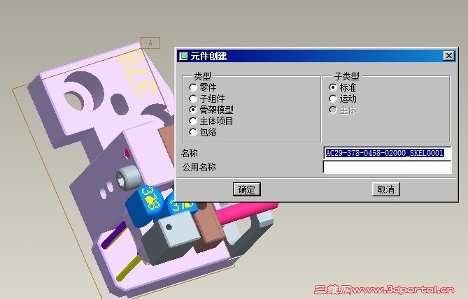

[求助] 急!哪位Pro的大侠知道,在组件中不能创建骨架模型,是什么原因!
发表于 2013-10-23 09:04:39 | 显示全部楼层 |阅读模式 来自: 中国上海
2 Q; u6 v0 [+ `4 E$ V那里是灰的,不能选上。

看你的版本应该是5.0 F000的, 换成Mxxx 版本吧!
 楼主| 发表于 2013-10-23 19:50:19 | 显示全部楼层 来自: 中国上海
是正版的,不能说换就换的!

我的64位 4.0 版本可以在装配模式下创建骨架模型。参见附图。' p" W# p' z4 O* T( C# p' B
F000版应该不是正式版,也就是不是商业版,只供评估用。你们是作为正版买的吗?那就亏大了!
7 k7 v5 F- x4 V+ j+ F0 a! hF000版是试用版,有的功能被限制了。
发表于 2013-10-23 23:45:01 | 显示全部楼层 来自: 中国广东清远
我估计是基础模块,有功能限制,如果购买整个模块就能使用了

查了license范围。% d) ^: i: Y7 Y/ z3 g
其中装配是:Pro/ASSY_PERFORMANCE.
9 U+ U2 y& {% B* y可能问题在这。
3 m7 X9 E& y$ i/ v谢谢各位的参与。
3 p) @: Z8 K' ?- y) H2 J4 pTo:版主,结贴。
发表于 2013-10-25 10:00:52 | 显示全部楼层 来自: 中国广东深圳
买的模块不够...
