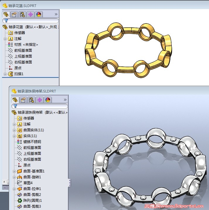

各位师傅,小弟学画轴承。
9 q# e+ a$ x3 q' t# M( G! H这个图是在网上下载的,别的我都会画了,就是那个保持架很难画;哪个大哥能帮帮我啊,先谢谢了!
* v: h$ [' }4 X* d# T$ X5 X
发表于 2013-10-23 08:49:05 | 显示全部楼层 来自: 中国山东潍坊
给你两个保持架你参考一下:: B: f+ i; A: K
; r8 S! [% m# J: w9 f; r! K; a9 q% z4 i+ m  |1 {
保持架.zip (2.78 MB, 下载次数: 75)
阿帕奇 + 3

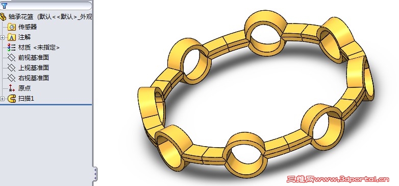

 楼主| 发表于 2013-10-23 22:13:00 | 显示全部楼层 来自: 中国江苏南通
哇,大哥做得太好了,我先下载下来学习了;* D! w3 d) l, N) |* A
十分感谢大哥花费时间专门帮我做了这个效果和文件,我先看看啊!

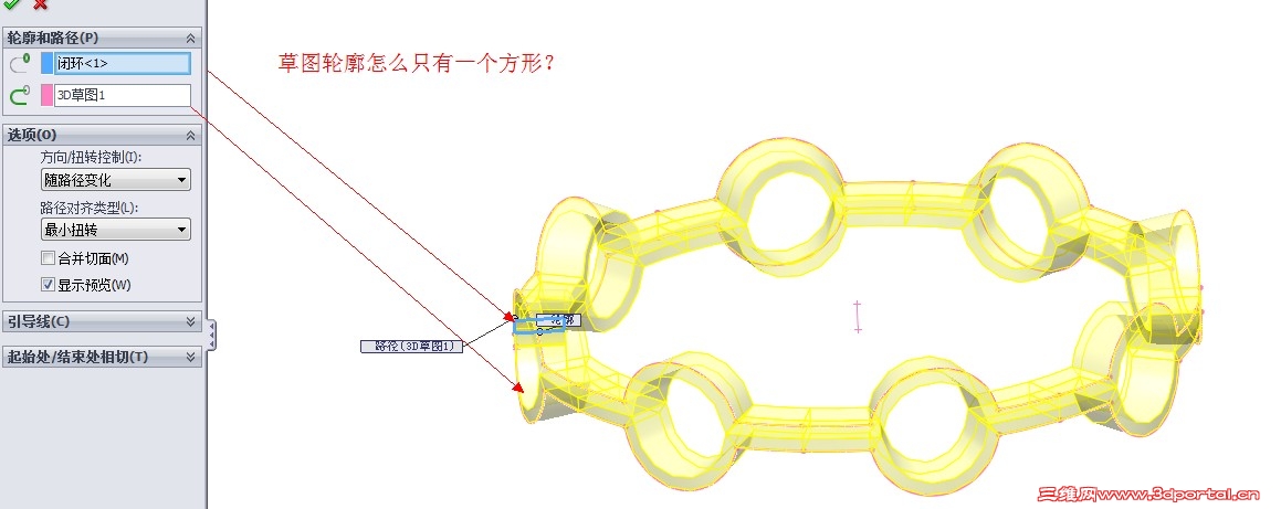

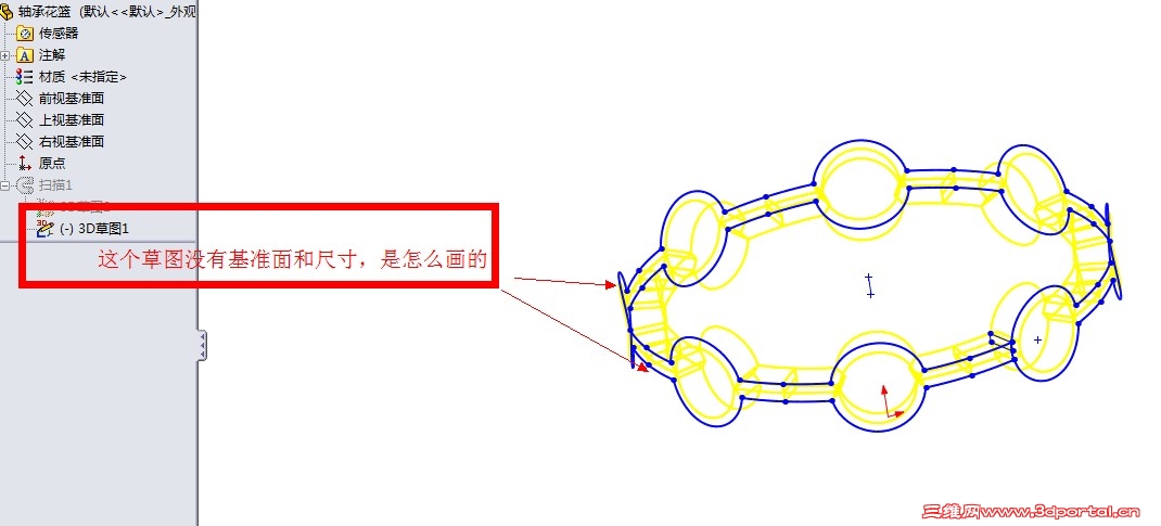

 楼主| 发表于 2013-10-23 22:38:30 | 显示全部楼层 来自: 中国江苏南通
那个用曲面的不怎么能看懂。/ y! m. B6 c# F: n6 Z) Q# |1 Y  J
先看了那个《轴承花篮》的图,也不能看懂,想请教大哥2个问题:
0 k4 d, u% L5 n* t) E% k1.扫描路径是没有基准面和尺寸,而且那个圆弧不在一个平面上,怎么画的啊?1 T+ I( u# W* k/ U. c+ J! v- n, B
2.轮廓只是一个小方形,扫描出来的是2层对称的花篮,而且扫描路径不是单一轮廓,我真想不起来怎么好做的;6 x1 }5 @8 Q5 d  M. e, g1 B7 w9 R1 R
太难了,大哥能讲解下妈?我都想得头痛了,先谢谢了!
发表于 2013-10-24 08:21:51 | 显示全部楼层 来自: 中国辽宁盘锦
不吃草的马 发表于 2013-10-23 22:38 static/image/common/back.gif8 E  W* u) {5 w( [1 W
那个用曲面的不怎么能看懂。2 P, e8 G9 Q! d) k% L3 D: n
1 J1 B" W+ ]# \, \' C1.扫描路径是 ...
& {. G2 ]/ r  d) w9 U4 ]  o
3D草图是不需要事先设定基准面的

 楼主| 发表于 2013-11-7 20:43:08 | 显示全部楼层 来自: 中国江苏南通
阿帕奇 发表于 2013-10-24 08:21 static/image/common/back.gif" r! Q2 u% s  x% n
3D草图是不需要事先设定基准面的
+ n0 I& t  O8 ?  v! E哦,理解中,谢谢大师!

发表于 2013-11-8 10:42:39 | 显示全部楼层 来自: 中国江苏常州
请问5楼的那个三D草图路径是怎么画的?求指教,谢谢!
