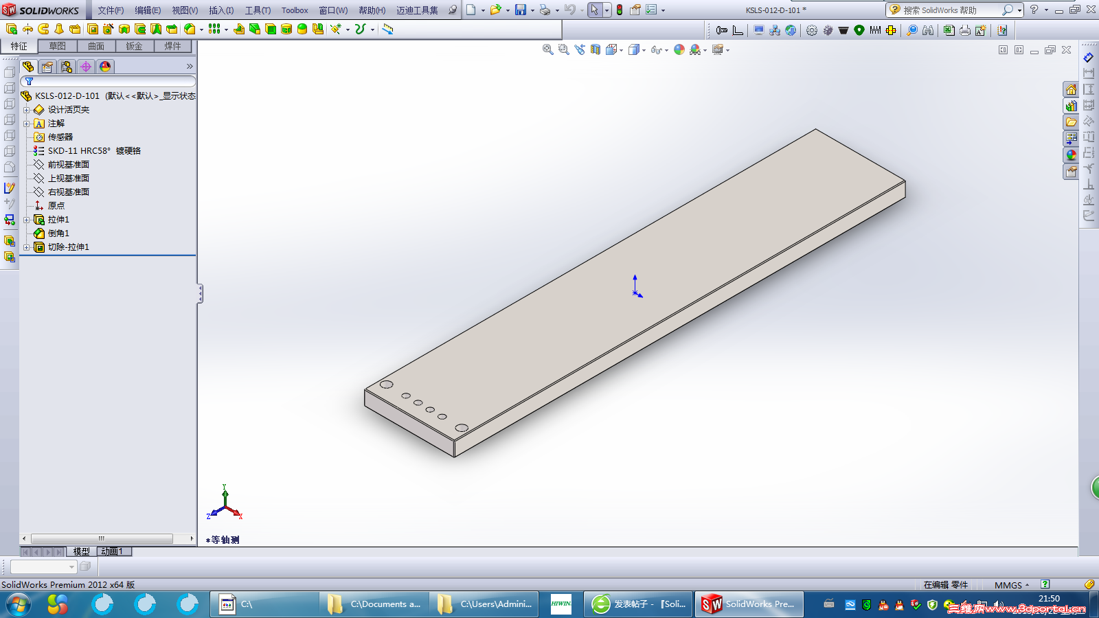

SW2012 装配体里零件显示了,怎么办,单个零件打开可以正常显示,现上传原文件。请各位大侠看看。' l2 v! _" L1 D: G. b! E

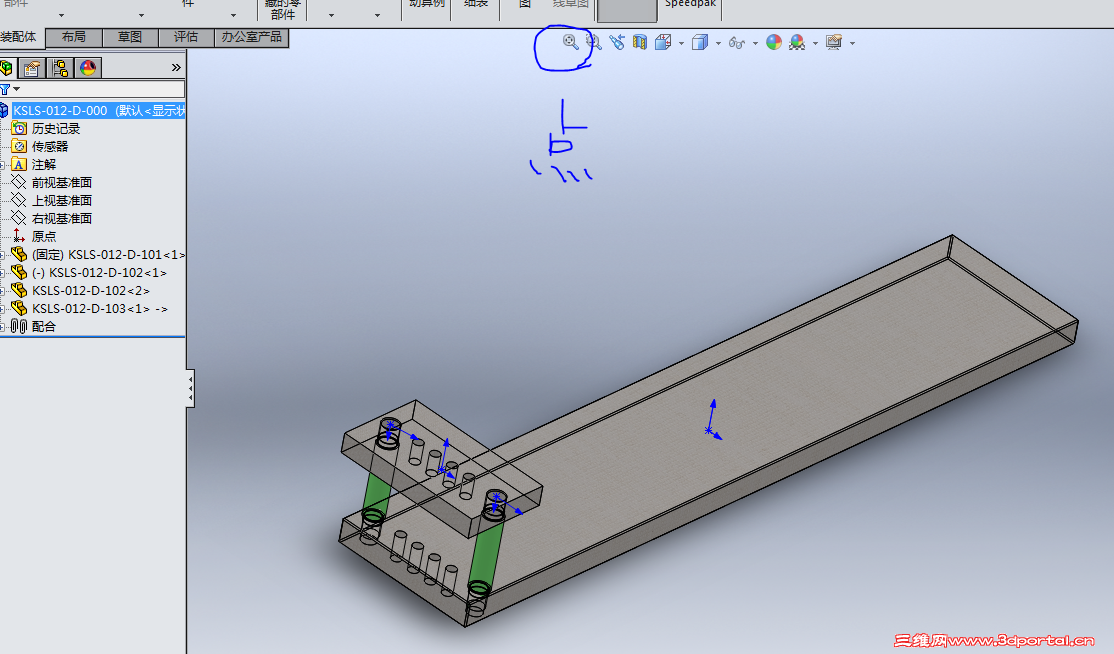

 楼主| 发表于 2013-10-23 08:22:18 | 显示全部楼层 来自: 中国江苏苏州
显示的为什么,零件都是透明状态?
 楼主| 发表于 2013-10-23 08:23:11 | 显示全部楼层 来自: 中国江苏苏州
hongwei_1987jp 发表于 2013-10-22 23:10 static/image/common/back.gif
7 |2 s* ~% X! z. R  f% M( }& ]) D
: c, b# x: ]8 r零件显示的为什么都是透明状态?
发表于 2013-10-23 08:27:01 | 显示全部楼层 来自: 中国浙江温州
把中键连按两下。
阿帕奇 + 3
