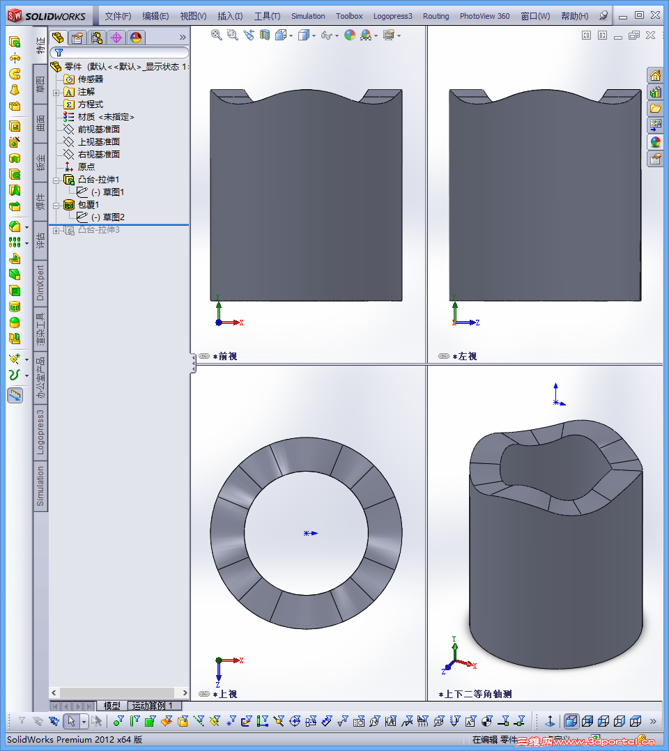

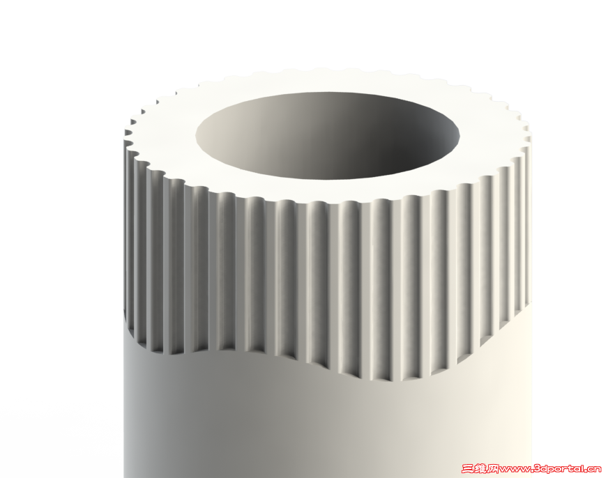

9 A) M; N1 y, \; s4 J  r胡乱画了一下给楼主参考
6 ^. R  O) y4 P) T# T" w) [! y: q: Z xr.png
! X: I3 G. h& m, isw2012版零件: 零件.rar (390.41 KB, 下载次数: 45)
阿帕奇 + 3

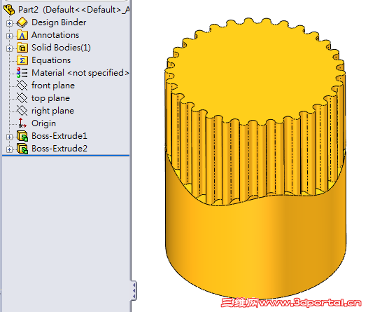

发表于 2013-10-23 13:05:15 | 显示全部楼层 来自: 中国台湾

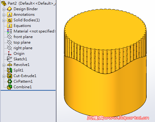

謝謝 pzhzs 前輩分享,阿丹也來一個~~    Part2.rar (20.74 KB, 下载次数: 17)

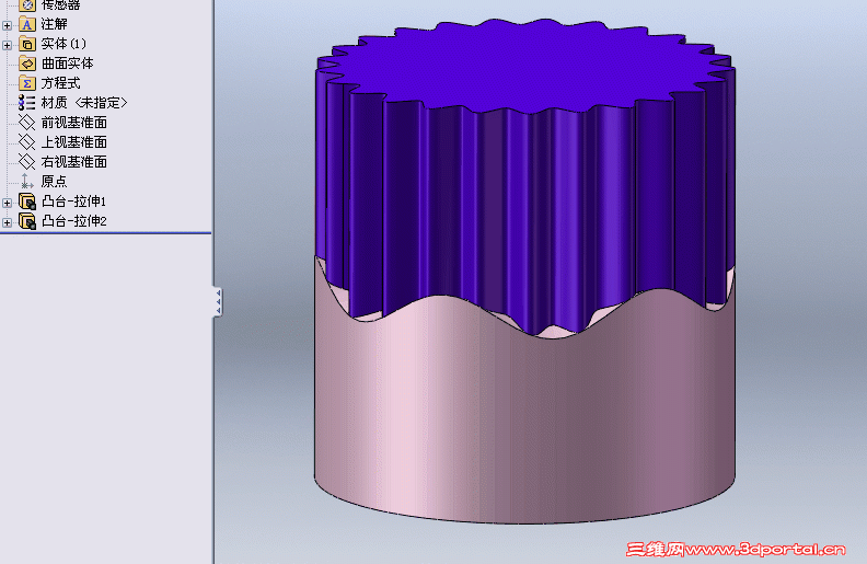

不知楼主的波浪面有没有什么要求,我来瞎搞一个:
参与人数 1三维币 +1 收起 理由

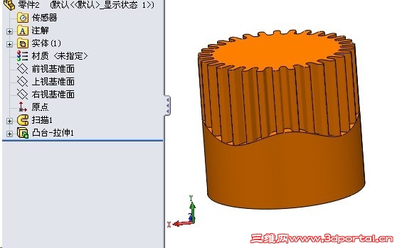

2 b+ h1 L* [$ D+ W" `! H4 m5 Y不知楼主的波浪面有没有什么要求,我来瞎搞一个:
$ H9 h% Z1 [$ l9 Y7 V2 J學習阿木,俺也來瞎搞一下~~
) F+ [/ l' Q" `2 i% L+ D: ?1 F( f

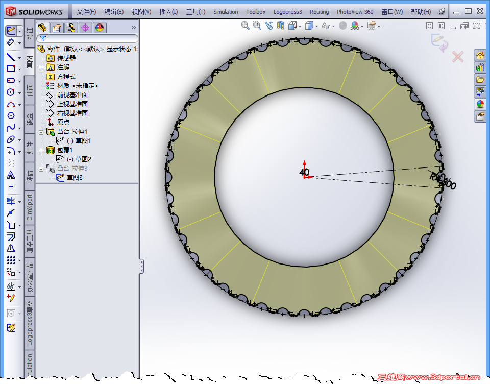

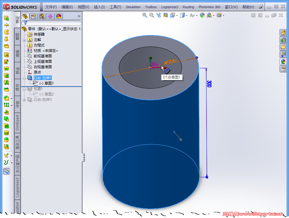

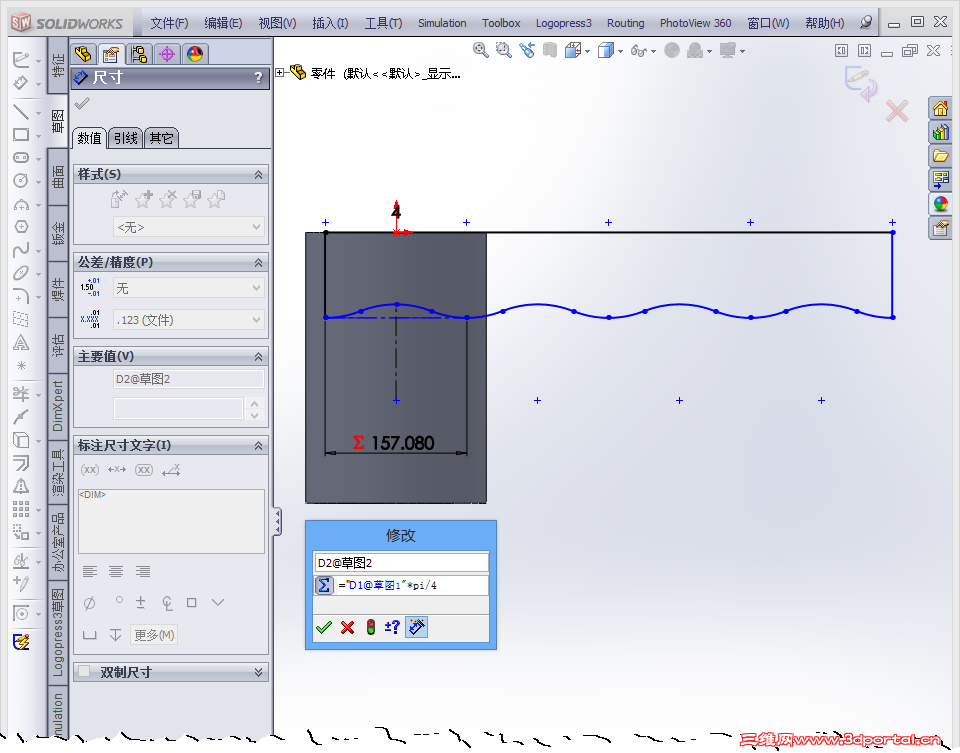

我的画法如下:  P' m! P( s/ p6 f; {0 t
1、先在上视面上画出拉伸用的草图,向下拉伸;(标了个φ200尺寸是为了下一步用来控制包覆切除草图的长度)
) s7 U& s& g' ]; G# T6 \ 快照8.png 2 \0 I$ F$ R3 N, {" ]8 U  c0 D% P

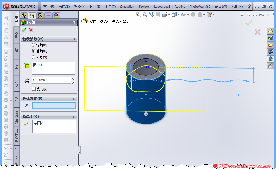

2、在前视面上画出波浪线的展开图,画了四分之一,然后整列。长度用了方程式来控制,保证波浪线的展开尺寸和外圆的周长相等;
  h* }) r6 I8 K5 x' {4 C 快照9.png ) l% k! ^/ s& ?  [% c. j% s4 n
3、使用『包覆』特征(08版里应该有这个特征了吧),选项如下图所示;(那个50的深度尺寸可以自己给定,只要能把上面部分去掉就行了)
% }) }* a6 T5 q3 l, g9 n' [ 快照10.png " W: J# w& x# c7 f+ H
4、『包覆』特征使用后的效果:
0 {% P; n; y0 Y8 W0 V0 R( W 快照11.png ; |' k. M; K0 }  ]6 ~

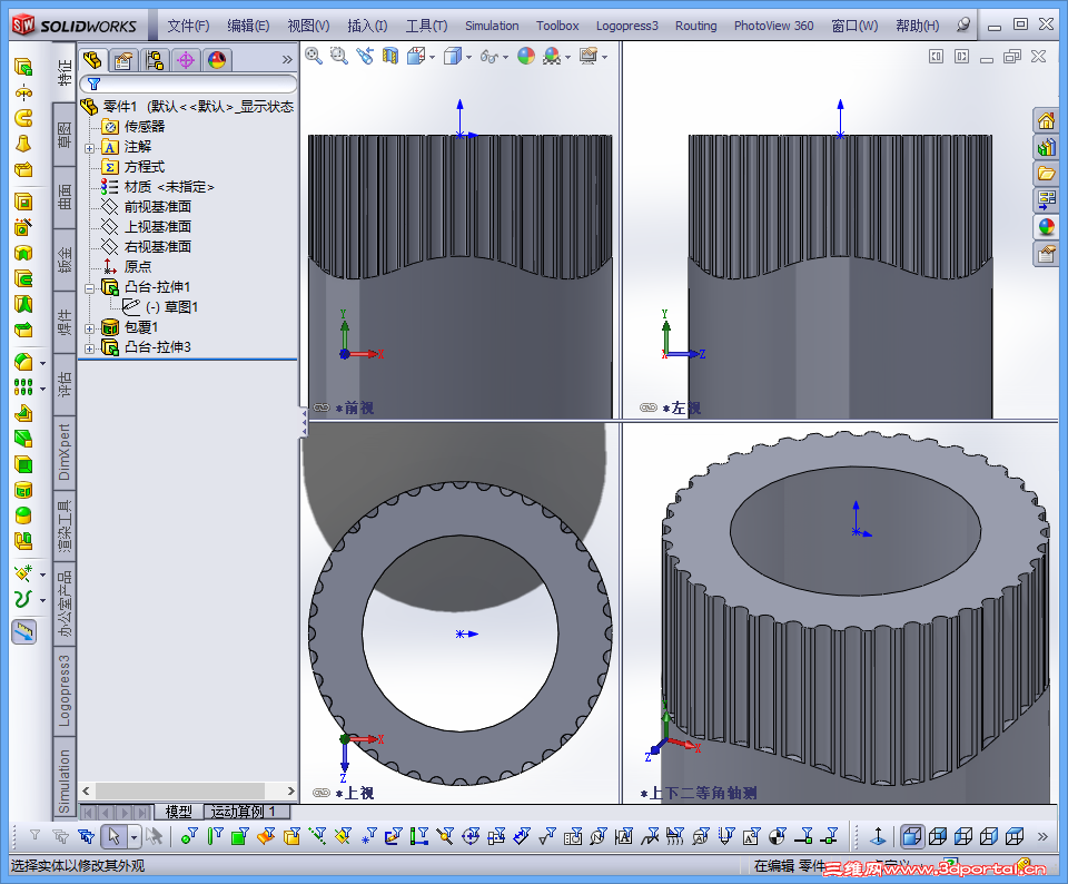

5、接下来在上视平面上画出齿形草图来;
$ S9 ]( L, @5 ] 快照12.png ' G. s7 [% o& U: i+ X( A- j" {

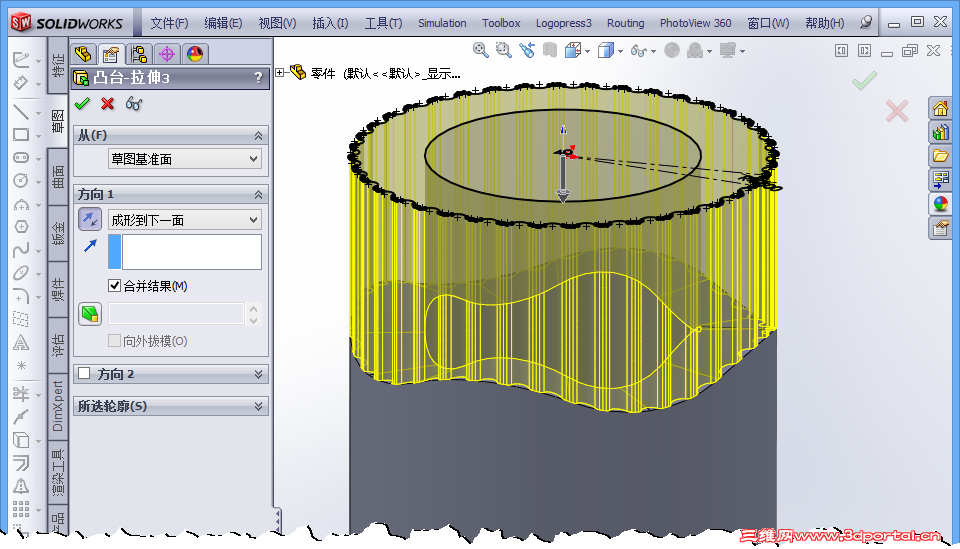

6、再次使用『拉伸』特征。『方向1』选择『成形到下一面』,就得到3楼图形的效果了。  k; @  K5 H% k0 c: c( f: H0 T
* q; T- \) ^) d6 B5 _6 L- t1 Q, h或许还有其它更好的方法,请高手支招。

pzhzs朋友:不好意思,我在你第2步中“长度用了方程式来控制,保证波浪线的展开尺寸和外圆的周长相等”的方程式怎么也调不出来,还望再教我,是08版没有这个功能还是我找不到?
发表于 2013-10-25 11:15:39 | 显示全部楼层 来自: 中国四川攀枝花
fenganiu 发表于 2013-10-25 09:44 static/image/common/back.gif
8 ?- q, `9 N. I/ o( I* G: x) E& Bpzhzs朋友:不好意思,我在你第2步中“长度用了方程式来控制,保证波浪线的展开尺寸和外圆的周长相等”的 ...
4 v1 b: d0 K; y! M. \6 J2 j; h假如外圆直径是20,第2步输尺寸时直接输入=20*pi/4
! H6 H5 \0 R9 v+ K7 ^0 A4 L( A- R不行的话去掉等号试一试,
( U* P" x) F0 u  p" U. k再不行,直接把那个值算出来输进去,能保留几位小数就保留几位小数
阿帕奇 + 3

谢谢了,确实要去掉等号,同时我08版找不到方程式,我在陈列时只能输入多位小数。

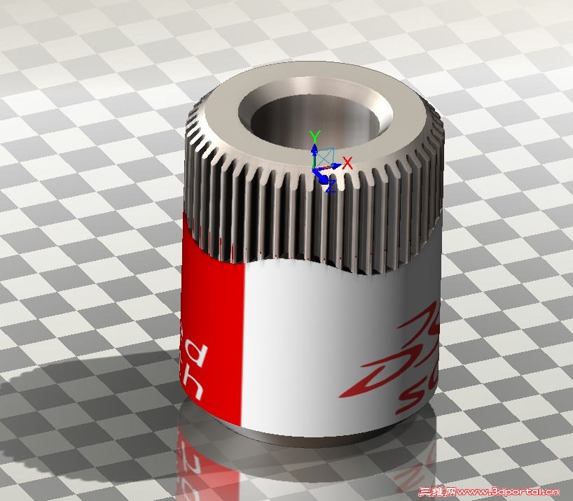

随便画一个:
9 _1 T: T( d; g5 Z: e/ T" l+ ` 030.jpg
