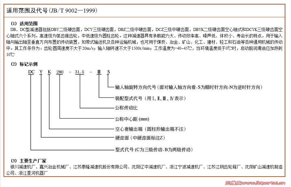

看有的样本上也有标DCYT的,一样么?

都是带式输送机用三级硬齿面减速机,带T的可以立用。

4 B% W/ [2 M2 h( C谢谢。DCY减速机没用过立式安装的,到那里查相关资料呢,与卧式安装哪里不同啊,要加润滑泵么。涉及产品设计,盼望答详细些,多谢。

很多厂家不一定完全按照标准编号,有样本完全可以向厂家咨询,你是用户,他们会向你解释清楚的。

- D. x( R5 t: l, S& r- ^" v; h谢谢了。咨询厂家,说是双出轴,另一端安装逆止器。

双出输出轴,另一端安装GN逆止器。但通常逆止器还是装在二轴上,扭力小一些.输出轴上装扭止器扭力大,逆止器需做得大.当然最终还是要满足客户要求.
发表于 2013-12-7 22:32:09 | 显示全部楼层 来自: 中国江苏泰州
立式DCY还要看是输出轴在上还是在下,还有输出轴朝上还是朝向.
5 P5 `5 ?$ ]5 ~- Y0 s& S润滑主要是看轴承和齿部啮合有否润滑到.
0 f) E9 @8 ]4 N1 G. m, S7 r密封也要注意,采用双密封.

带T不是标准代号,生产厂家自己起的吧
