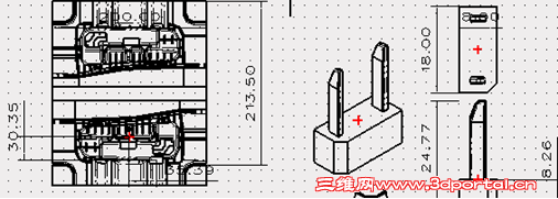

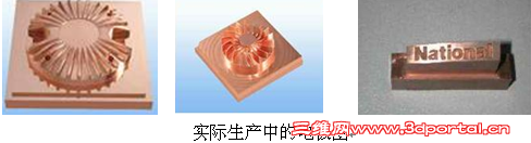

    在塑胶模具实际生产过程中,进行模具加工时,有很多边缘地方由于刀无法进去,而不能直接通过CNC来编程加工,针对这种加工不到位的窘境,常用的方法会通过另外一种加工方式来完成:电极加工。模具企业可以通过三维CAD软件中望3D进行电极快速出图,极大提高工作效率,满足模具的具体加工需求。
5 p9 l( ~  z7 w- v     从事模具设计的工程师们都知道,有时一个工件,往往需要做电极加工十几处,甚至几十处的复杂工件,而这些电极在加工时,需要二维工程图的辅助定位,才更方便、更智能的进行位置定位。在处理多个电极图时,如果需要一个个去出图,则效率是非常低。选择三维CAD中望3D的火花图功能,直接生成所有的电极工程图,效率非常高效。下面向大家如何通过中望3D快速电极出图:

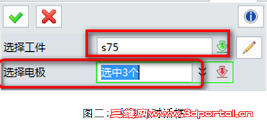

6 W1 T& D/ g- d" c2 g   步骤一:打开中望3D,打开电极模具图,如下图一所示:红色圈圈为电极,则对其出工程图时,点击模具功能---电极—火花图---弹出如下对话框编辑选项。(如图二) * D$ }) {& G3 B/ }+ d0 l
4 ?$ v+ G0 T, k' k   在对话框中选择工件与电极,(电极数可选取所有的电极) 执行确定,中望3D将根据工程师们选取的电极数生成对应的电极工程图,如电极坐标图(图三): " p9 o% y& q1 H- x2 }+ r) m$ j3 R
2 j  I4 n% c6 \* D9 G- N   电极个数图,与工程师们选取的电极数有关,并能进行对图纸1、2、3、4进行切换查看。如下图四:
