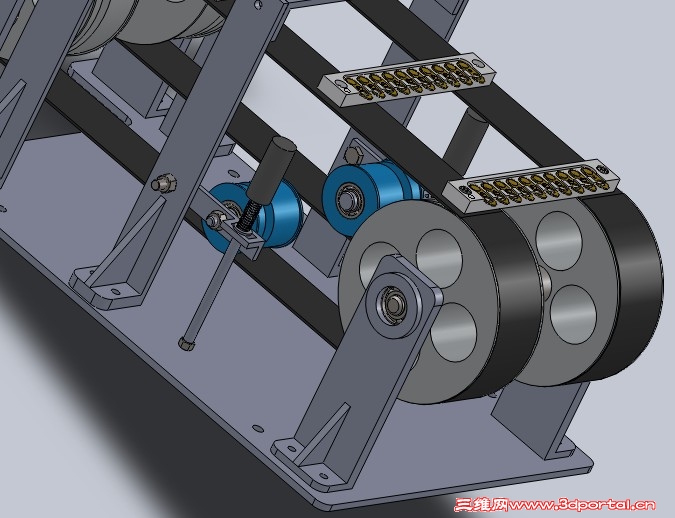

请教图示的皮带轮的张紧方式是否合理,若不合理,如何改进,有没有什么更好的张紧方式

. K3 P& [) D5 _二张紧轮一般都放在皮带的下侧,向上压紧皮带较合理,可增大皮带的包角,避免打滑。若不能放在外侧,就采用不带传动的一端的滚轮轴座用丝杆拉紧装置来张紧。

如果有可能的话,从动轮固定的地方用腰圆孔也可以。然后用螺栓拉,或者顶。

皮带外面带有负载装置,张紧轮只能安装的内侧。或者将支撑座向后拉紧也可以。

用调节支座的方式来张紧," a7 P+ g  r$ C  r0 y' U3 Z
松边本身就有下垂的倾向,不可以将松边再向下拉伸,会减小包角,造成打滑。

从结构来说,你这个是可以的,张紧轮置外或者置内只是一种使用方法,按照我的经验来说,我比较推荐置内,因为这样不会损伤带的使用寿命。

楼主设计的张紧轮机构不太合理,由于用了铰链结构,张紧轮会与皮带不平行。

# ]1 z+ \$ l, P请问铰链机构如何造成涨紧轮与皮带不平行的?加工精度和装配精度满足的情况,涨紧轮只是绕销轴摆动,还是和皮带平行的啊!

两轮之间距离比较近,这种涨紧方式没问题,涨紧轮只是受力比较大,刚性方面一定要满足,否则皮带容易跑偏。

此结构设计上不算合理,平行带容易跑偏,因为两根平行带,同步性很差,造成输送偏移,建议用一条宽的,或是两根同步齿带比较合理。

1、从图中看皮带不长,主动轴、从动轴采用长轴,为什么张紧轮不采用长轴增加稳定度。  Y% H7 w* t/ y( ^3 |
2、另外几根轴的平行度调整结构没有看到。2 n' s  J& s* g
3、由于皮带上的挂板张紧轮只好放在内侧了。" P  o" r0 ~8 m0 k2 J5 W
4、皮带挂板过皮带轮时有震动,且皮带寿命会比较短。
发表于 2014-10-23 08:31:22 | 显示全部楼层 来自: 中国安徽宿州
调节从动轮比较好,你这个涨紧轮不知道刚性够不够!
