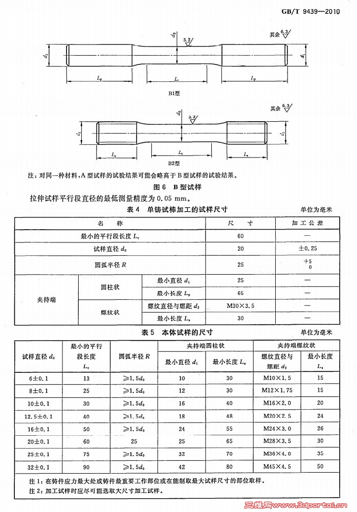

是将一种金属材料经过规定的热处理、制成标准试样尺寸,在万能材料试验机缓慢拉伸直至断裂为止,拉断后两段的总长减去原来的长度之差与原长度之比。附图就是铸件的拉伸试样。钢件的也相近。
