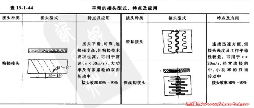

各位大神,我现在做的一个东西上用到了平带传动,但是要求这个平带是带有接口的,而且接口能反复装拆,而且装拆容易,有没有可以提供的参考啊,最好有接口的链接或者图片

参考一下手册。

 楼主| 发表于 2013-10-21 22:21:30 | 显示全部楼层 来自: 中国湖北武汉
多谢多谢,十分受用

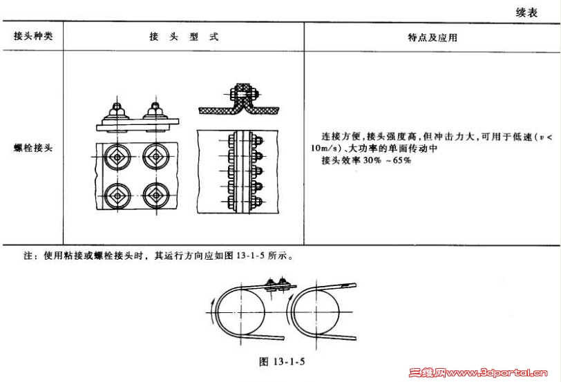

发表于 2013-10-31 14:38:55 | 显示全部楼层 来自: 中国浙江宁波
如果楼主要反复拆卸,就只能考虑螺栓接头方式了
