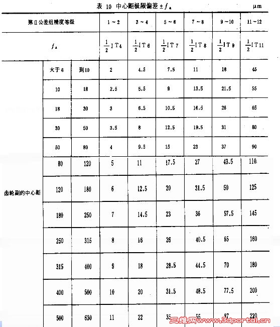

请教各位,假设一对相互啮合的齿轮的中心距为150,这个尺寸的公差怎么给啊,有没有什么参考啊,请指教

7 C+ j" G& I5 l; C; P4 M一对齿轮的啮合中心距偏差在GB 10095-1988中有列表,在GB/T 10095中没有了,下面是前者的列表:

多谢赐教,拿走了
