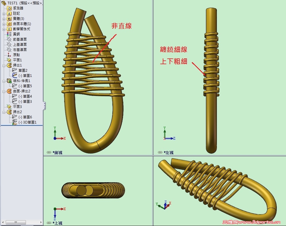

$ A9 A5 ]# \# R/ _如附图,細線纏繞如何做图較符合實際情況?3 Y. M% @( D1 s/ {
Clipboard02.jpg : S: D; o( S. K8 Y8 Y
+ [) T1 v# A, m+ I* O; _0 U1 `  Y
- \. T' q$ e2 o$ m7 M% B: V; s3 V8 z1 Z, S: b6 L3 E6 e% U
% h0 D( v+ M, @. o8 Y" ~5 e, B
/ k" M2 U6 w) \

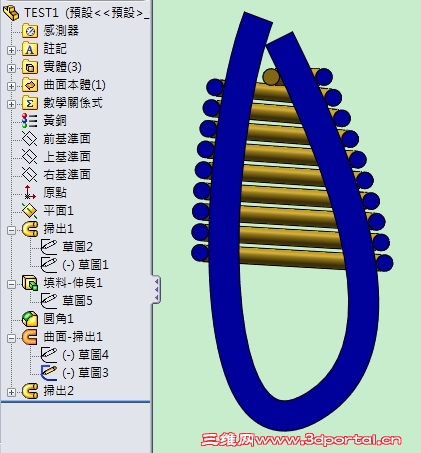

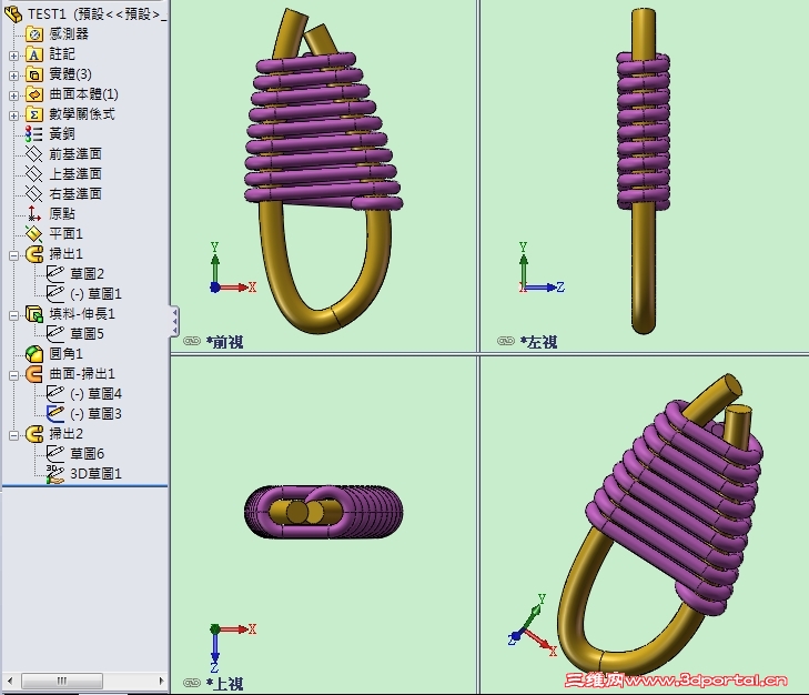

補上較正規的作图,不知是否尚有其他方案?
: d& k4 v9 X- s- t" s7 a Clipboard02.jpg   P& v! |1 P, K4 r# O
7 q( E) T( U; D3 @; q( L+ ^4 M
. n: w1 a" m) x

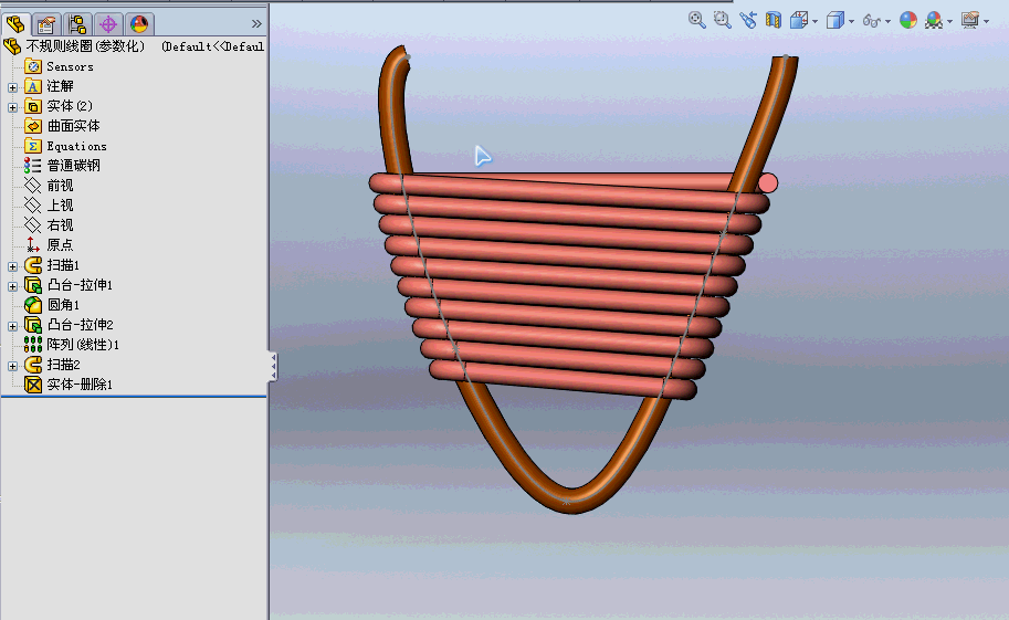

试做了一下,估计跟梁兄的方法也差不多:
/ Z2 p4 U9 t! b 1.gif & a, P$ ^: F" e0 Q; O  s: D
参与人数 1三维币 +1 收起 理由
阿帕奇 + 1 如可以,请分享源文件
 楼主| 发表于 2013-10-21 17:24:13 | 显示全部楼层 来自: 中国浙江嘉兴
22553711 发表于 2013-10-21 17:18 static/image/common/back.gif
: R3 y$ M2 d2 j; f9 A& V试做了一下,估计跟梁兄的方法也差不多:
5 X4 S5 X0 I7 W) P謝謝支持,作法相似,
& B6 K# W1 H: R, U8 J7 a9 Z請問螺紋斜線,是刪除之後再補上直線的嗎?
3 u9 A+ l$ u% i1 k; J
发表于 2013-10-21 17:38:51 | 显示全部楼层 来自: 中国天津
回梁兄:
$ b$ b7 j5 R. w6 J' K删是删了一些线,但没补线~
, `( Y0 i' @; o+ s1 F- {+ H正式因为有删除动作,无法参数化了。
1 g+ ~: h6 N# X" k目前没想到更好的方法,同样期待~

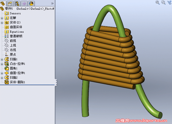

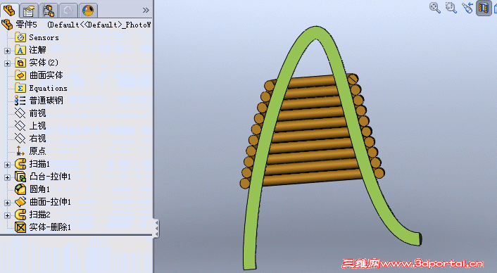

发表于 2013-10-22 19:38:31 | 显示全部楼层 来自: 中国北京
在做一下,要好一些了:
参与人数 1三维币 +1 收起 理由
阿帕奇 + 1 如可以,请分享源文件
 楼主| 发表于 2013-10-22 22:01:53 | 显示全部楼层 来自: 中国浙江嘉兴
22553711 发表于 2013-10-22 19:38 static/image/common/back.gif2 X2 l4 i- a: C* E
在做一下,要好一些了:
2 H! p; l5 E" F. y不錯的作法,學習了!
