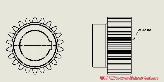

[求助] 这工程图图中为什么多出来线了?

鼠标右键-切边-选择不可见,就可以了,默认图纸的切边是可见的!

我试了,不可以的,这个也不是切边吧
发表于 2013-10-21 09:09:37 | 显示全部楼层 来自: 中国辽宁盘锦
初步怀疑轮齿曲线不广顺所致,在草图内将块打散,光顺出工程图,多余线段消失(PS:没处理前在13版本下工程图出现了三条线)
$ g7 i, W+ @% L- n, {不知道你齿形曲线是用何软件绘制?

" |" c" m9 @' ~  D3 K我的齿形图是用CAXA绘制后转入solidworks里面生成的模型

以前有过?

8 L! b" A! M! g3 Y+ g4 x7 T! B. L以前没发现,就这次发现了

你可以再在CAXA里做一遍,导进来试一下# f' D7 i, L" F" |
或者改变参数再试一下2 j  e9 d) C# V) |- |" _0 T
或者在把以前的文件找到细看一下
% D: n5 i! v. `或者在别的CAXA版本里做一下再导入
3 |6 y$ H2 z/ a  }* Q8 T' h. f  b2 v9 g. U
我就是怀疑齿形线有问题

是圆角中心线,可以在工具/选项/文件属性/出祥图/中心线 选项 去除钩选,然后改变视向一下,再改回来,自动清除中心线

不是中心线
