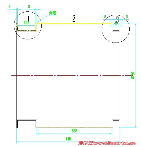

[求助] 法兰与筒体焊接工装

 楼主| 发表于 2013-10-19 16:38:25 | 显示全部楼层 来自: 中国河北廊坊
RE: 法兰与筒体焊接工装
# W6 q7 @( h1 I  i9 A: V6 {( A, H; w) e$ w
* \& Q- a5 _0 d% d6 v- J* F
1 {; ?$ B+ Z3 h6 ?% q0 l' U# [1和2怎样做工装保证同心 谢谢! 焊接工装.rar (28.09 KB, 下载次数: 16)
发表于 2013-10-20 17:13:34 | 显示全部楼层 来自: 中国山西太原
1和2都不是圆形,如何同心?
 楼主| 发表于 2013-10-21 07:07:56 | 显示全部楼层 来自: 中国河北廊坊
1(圆形法兰)、2(圆筒)和3(圆形法兰)如何做工装简便
发表于 2013-10-22 16:25:13 | 显示全部楼层 来自: 中国山西太原
先卷成圆筒2,校正、整圆,再卷成1、3类似槽钢圈,以圆筒为基准点焊、找正、焊接二钢圈。
发表于 2013-10-28 15:46:27 | 显示全部楼层 来自: 中国河南安阳
发个工件图啊!一般直接焊就行,都是焊后才加工嘛!
发表于 2013-11-4 07:51:49 | 显示全部楼层 来自: 中国安徽马鞍山
发表于 2014-1-29 17:07:04 | 显示全部楼层 来自: 中国北京
“1(圆形法兰)、2(圆筒)和3(圆形法兰)如何做工装简便 ?”8 G5 {  N- d5 S6 }5 c. l
) D( r+ j! e  E* ^; c1 o# d* s3 I  |+ t8 B
圆形法兰与圆筒加工成轴孔配合公差+轴肩,这样焊接什么工装都没有也是可以的。这简便否?
发表于 2014-2-14 22:18:04 | 显示全部楼层 来自: 中国辽宁大连
焊后,车一下就同轴了
