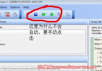

 楼主| 发表于 2013-10-21 09:11:03 | 显示全部楼层 来自: 中国浙江绍兴
3 J9 Y4 P3 y; J/ v" w* {& D4 S/ S8 S& Y" C( x2 q$ U
谢谢楼上两位老师, 还有一个问题,就是后处理按运行不能自动完成,就图片所示
