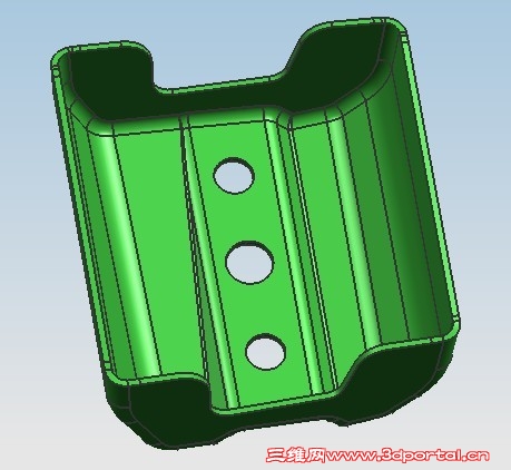

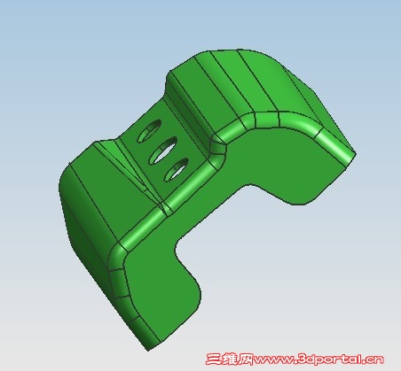

/ F0 K* e, N4 F) w1 O! R$ k# |模具工艺.能一次拉出来吗?  材料:   DC03   厚1.8     最深处 32    长88  宽87     我的工艺: 预落料    成型    切方口   冲孔   . 亲们:这个工艺能实现吗?或有其他的工艺.

算算拉深比,超过了材料的拉深极限就不行。再说矩形件一般一次拉不成,要整形。

DC03的材料属于超深冲冷轧板,拉个深度32的应该没问题的。不过我觉得切方口这道可以简化掉,先开成型模,线切割割样板,试到与图纸一致就可以不用切方口了(如果方口要求比较高还是要切一下) 我的工艺是落料,第一次成型(就是你想切的那个方口先折弯90°此时最好也带点U型以便第二次成型),第二次成型(折成那个图纸U型形状)。最后冲孔。

对边缘要求高的话,工艺是:成型---整形带切边--冲侧边缺口--底部冲孔
