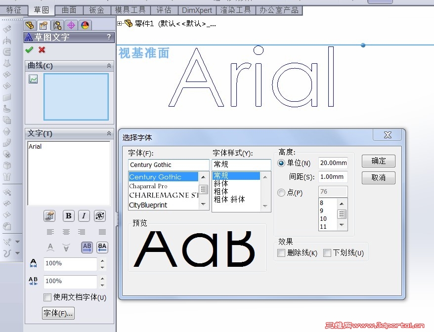

如何把指定的字体(如Arial字体),调入到sw中(调入草图命令下的字体中,详见图片)。在网上找到一个帖子http://wenku.baidu.com/view/4dd1ae563c1ec5da50e270d9.html,照此操作了一遍。重新启动电脑,还是不行。请大虾指点。

Arial字体window字体库中本来就有,我已经映射过了。草图截面的字体库列表中还是没有,或者说还是显示不出来?

对比不一样啊,宋体跟Arial差别很大的,和Adobe黑体比较相似,但仔细看还是有区别的。

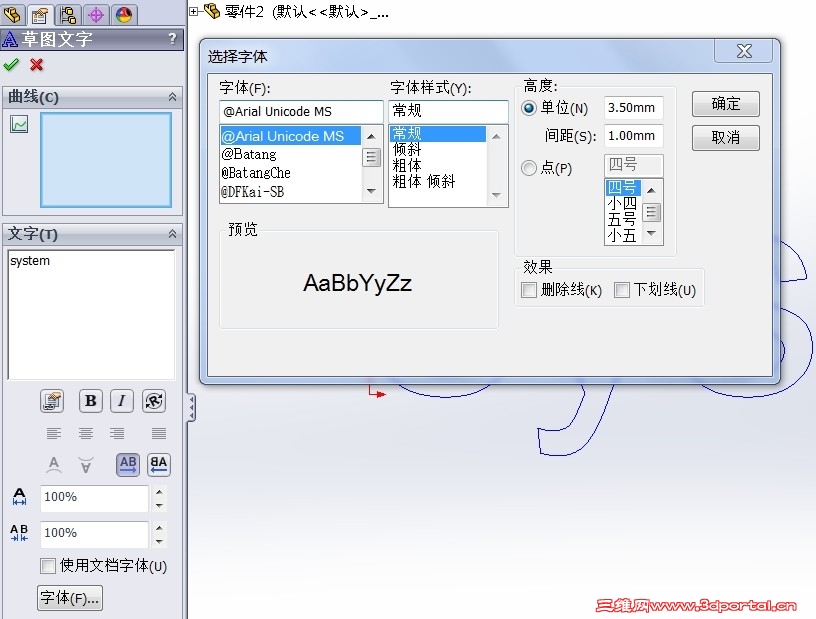

, U+ t, h( U( A  i, h' f5 f. h7 h终于找到解决办法了,控制面板——字体——字体设置,取消勾选“根据语言设置隐藏字体(H)”,确定。在sw草图界面中,终于出现Arial字体。原来是字体被系统隐藏了,所以无法调用。
