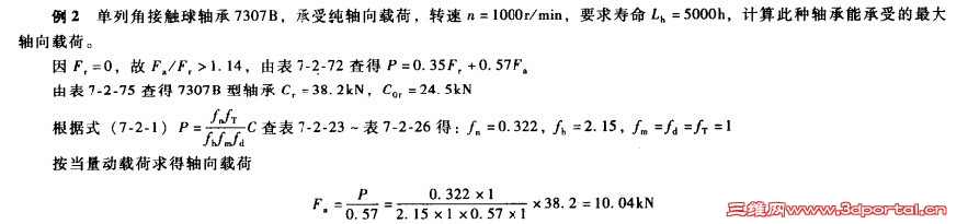

[求助] 轴承的计算
发表于 2013-10-17 09:58:10 | 显示全部楼层 |阅读模式 来自: 中国上海
这题中Fr=0 故Fa/Fr>1.14  是高等数学中除数是零 商是无穷大 所得
7 F0 Z2 N1 Q4 U3 A
发表于 2013-10-17 22:09:18 | 显示全部楼层 来自: 中国湖南岳阳
纯轴向载荷,Fa/Fr=∞>1.14,自然按照符合条件的相关公式计算,没有什么疑问吧。
