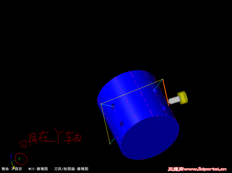

请问我用proe画的实体,用X5钻孔中的旋转轴功能,模拟加工刀具从Y轴下刀,我想设置成Z轴进刀,工件绕着X轴旋转,该怎么设置?一开始设置成立式四轴好像也没用?; Y5 U1 [$ \- f" v/ D
请各位高手指路。

图片上了,请指教!

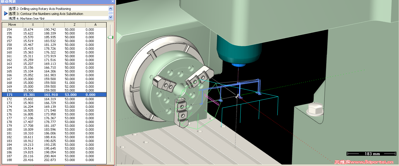

其实我看到其他人做的四轴也是和我一样,模拟时刀具在Y轴,但是用机床模拟就OK了,显示的是Z轴进刀。
  Y) k( z6 V0 u$ P( \8 j我现在碰到另一个问题,不知道你有没有遇到过,可能是我哪个地方设置错了,用刀具模拟时完全OK,显示是绕着X轴旋转钻孔,可是用机床模拟的时候显示的第四轴完全不转,点解?

- ^$ R- w5 k/ q哥们,你那文件我下载了,可是我用四轴机床模拟跟我的一样,A轴不转,是什么情况?8 B7 K3 k. m! L" V& m9 f
是我软件没设置好还是怎么了?% u8 u: _( t  e7 {$ y

1 |8 B* K1 q) U; `. r$ N: w如果用替换轴做的话,机床模拟都这德行。

1.2d外形加工刀路缠绕模拟替换轴不是这样的吧?见过一个机床模拟A轴旋转的。
) e$ |9 j0 g# `  N3 x2.我还有个问题帮忙解惑下,如果在四轴机床上外圆上钻深度大小不同的一些孔,该设置怎么的刀路?9 b! C! ^, z; z
有些什么好方法啊?求万能的版主解答。谢谢!
