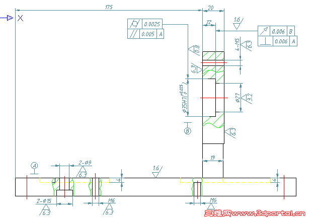

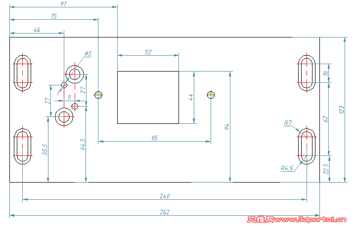

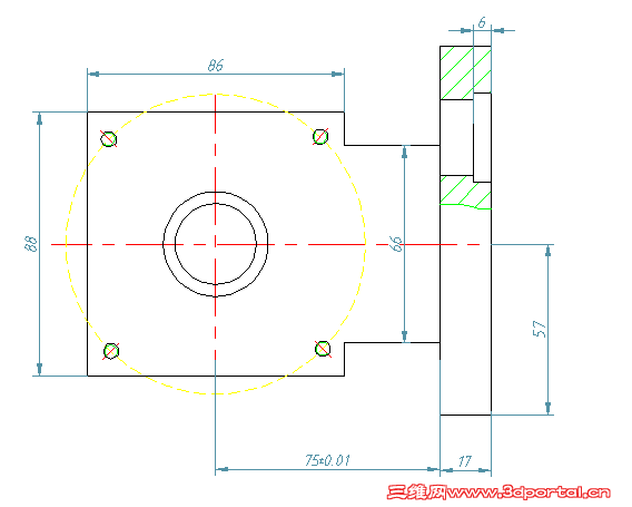

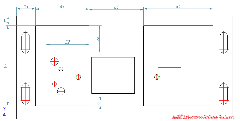

材料为HT150,未注铸造圆角R5,未注倒角1X45°,这里谢谢各位大大们了~
仰视图
仰视图
主视图
主视图
俯视图
俯视图
左视图
左视图
