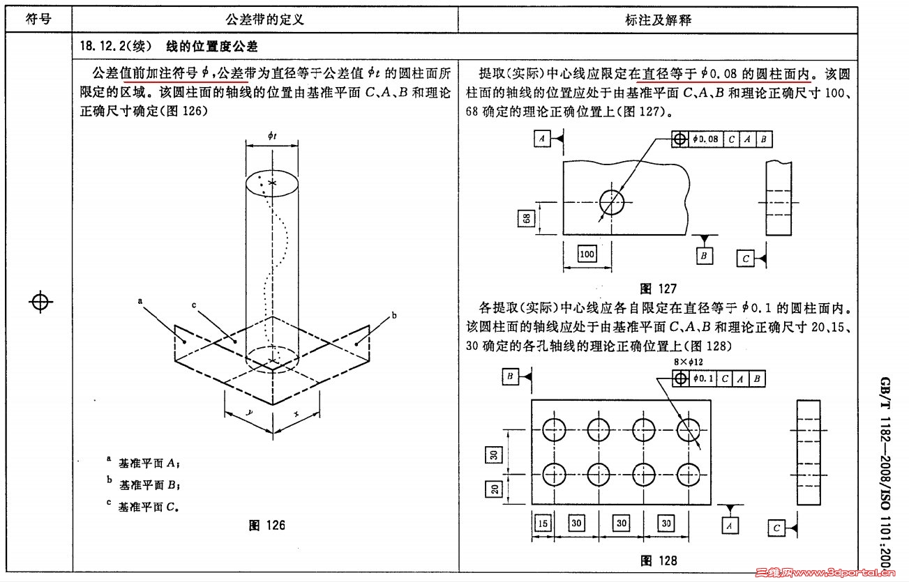

今天遇到一个技术同仁,谈起一个小问题,最终无果。8 r! W; a% I" Z! }& ?: k' L, w
( u0 x5 E9 t2 F7 M形位公差,比如位置度0.5,这个数值是表示在0.5这个范围内就行了,还是必须在±0.25的范围内或+0.5或-0.5呢?

位置度是指几何要素的轴心或中心偏离理轮位置的值,其公差带一般是以理论位置为中心、位置度公差值为半径的圆。

假设公差为t,,,
; J4 p8 {  a9 O6 e- O$ |t   表示所测要素在公差为正负t/2范围内
- x2 X5 d+ w6 z' d, z" C0 [Φt   表示所测要素直径为t的圆或圆柱(三基面)内
$ u, q9 Q: k5 x6 \  jSΦt表示在一个球内( }' `1 R' V) W0 @/ N

3 |; O& K" D% o$ M" b& p被测轴线(或圆心)必须位于直径为公差值,以理想轴线(或圆心)为轴(或圆心)的圆柱面(或圆)内,这就是孔轴线(或圆心)位置度的公差带。在公差值的前面必须加φ,即φ0.5。所有偏差形成一个直径为0.5mm的圆柱体(或圆),这里没有负号。

同意楼上,形位公差位置度就是φ0.5没有其他理解,如果是其他形位公差就是一个特定的0.5范围的区域,即最大的轮廓与最小的轮廓间距总是在0.5的范围内。
6 ], c- f/ v6 b* P如果是尺寸公差就是+/-0.25

理解错误,他是相对某基准而言的

7 ], \2 b0 @* W置度公差值前可以有、也可以没有直径符号。当没有时公差值有方向性、且公差带与基准成对称分布,即单边为公差直的一半(见附图“位置度1”)。有直径时公差方向为360度任意方向都必须满足,且公差带范围是直径为公差值(见附图“位置度2”)。参见附图GB/T1182-2008的截图。
