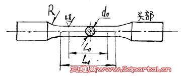

新近了一台普通仪表车床     要加工这样的零部件  拉伸试样 image004.jpg do=3mm   L1=18mm R=3mm 材质是铝合金 好加工么 + ?& i5 q: E8 d1 i9 C7 L
不知道刀应该怎么磨 吃刀量 和进给量 怎么掌握 以前没用过 会不会太细了 一车就断 很着急 求各位大神帮帮忙 在线等 谢谢谢谢

拉伸试样粗糙度和精度有要求的,一般粗车后再磨的。0 t: T0 ?- }& K) M5 v
d0可以做大一些的,有标准可查。楼下的给个资料。

铝合金比较软,刀具可以磨得锋利些,Ra0.8直接车恐怕有点难,可以车后用细纱布抛光。

车这样的拉伸试样尾架应该用钉尖,工件不夹紧端应该有中心孔。

在车床尾座安装顶尖,顶住工件中心孔进行加工。

拉伸试样本身的刚性不足,切削时应该吃小刀。
