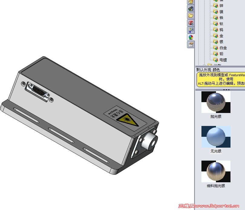

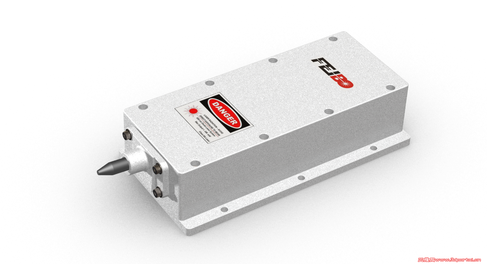

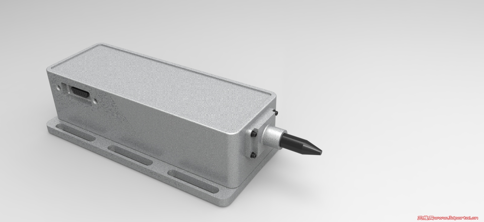

求助大师指点,这种效果如何出来的,材料为铝合金6061,表面处理为喷砂铝,灯光和灰度系数如何设置。
model.rar
1.84 MB, 下载次数: 54
 楼主| 发表于 2013-10-13 11:09:10 | 显示全部楼层 来自: 中国上海

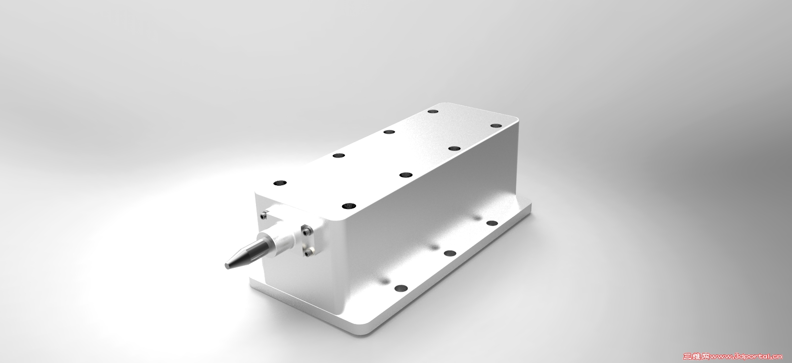

自己做出来的效果,材料和 表面处理都是相同的 ,但是效果差太多,求大师指点

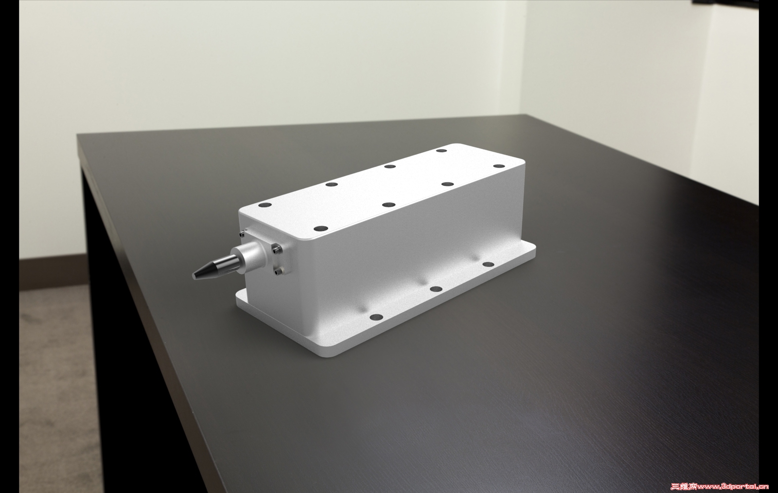

发表于 2013-10-14 08:52:32 | 显示全部楼层 来自: 中国江西南昌
! u0 a. {' s- W; \

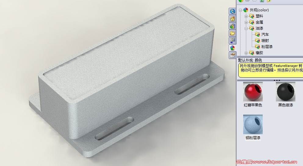

5 k/ c0 g  T2 l! s9 E2 J+ o6 I7 K建好模以后开透视图,布景选三点米色,外观选铝粉层漆。其他什么光线反射统统不用管,直接点预览渲染,1分钟后结果如上图。

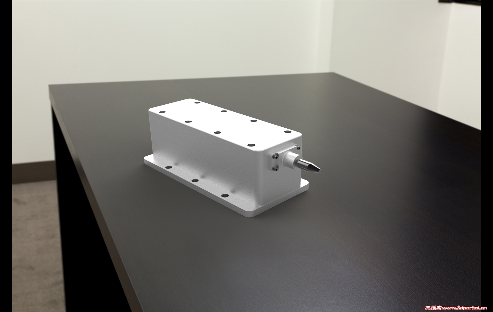

发表于 2013-10-14 10:58:55 | 显示全部楼层 来自: 中国广东深圳
鋁合金' `8 p. U# A6 L: D9 v
0 E% D; S4 h" v9 a' q( n untitled.190.jpg 0 L. I; \7 V+ p
8 q6 q/ x: e" n, V! ~ untitled.195.jpg
% L+ W3 A1 G# Z# e! n% y
阿帕奇 + 3

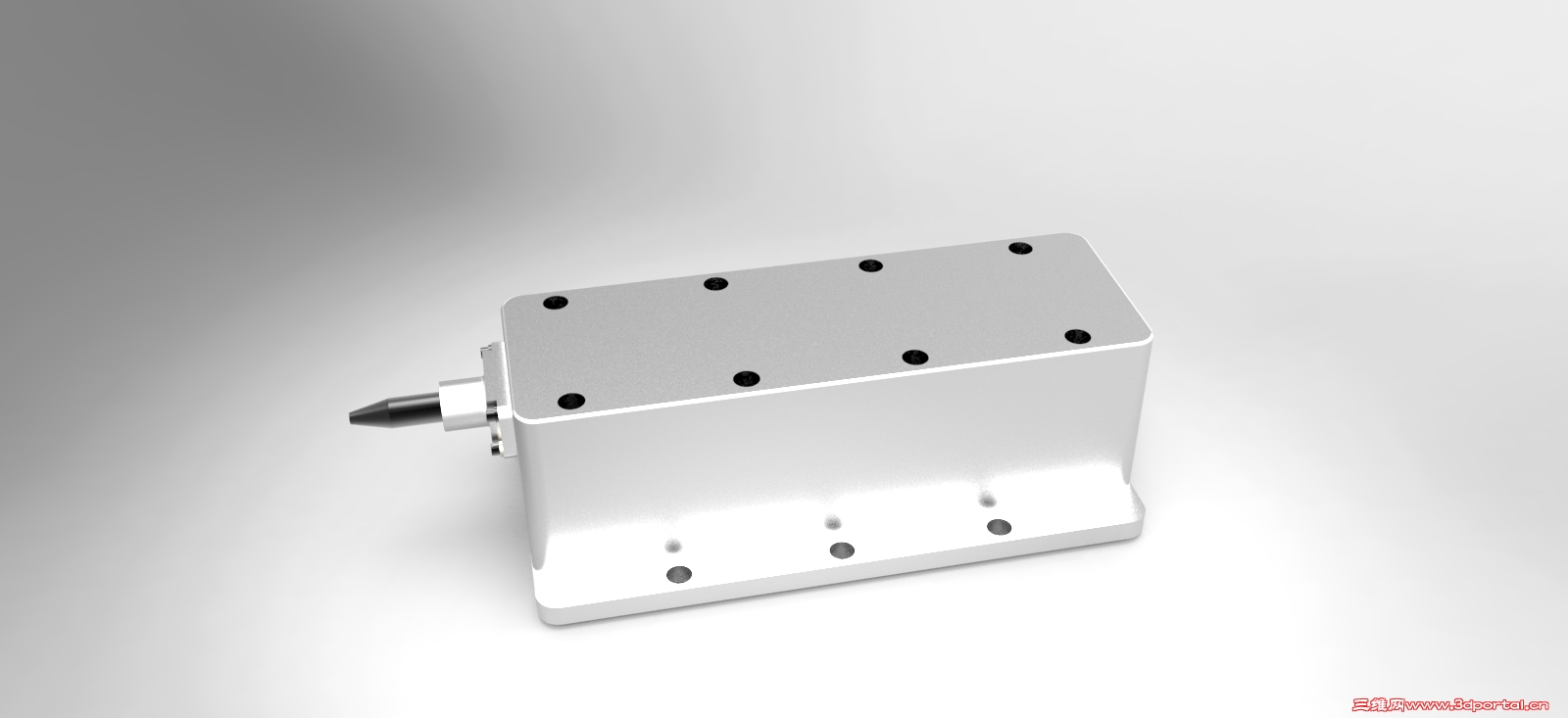

处理了一个早晨 处理出来的效果 还是不理想。效果调试的不够好

谢谢指教,我用铝粉层漆表面处理后,效渲染后的效果是光滑的,没有那种颗粒状效果

大师,您好,模型是用的第二张图的模型,渲染效果如何能和第一张图接近,背景为 单白色。谢谢

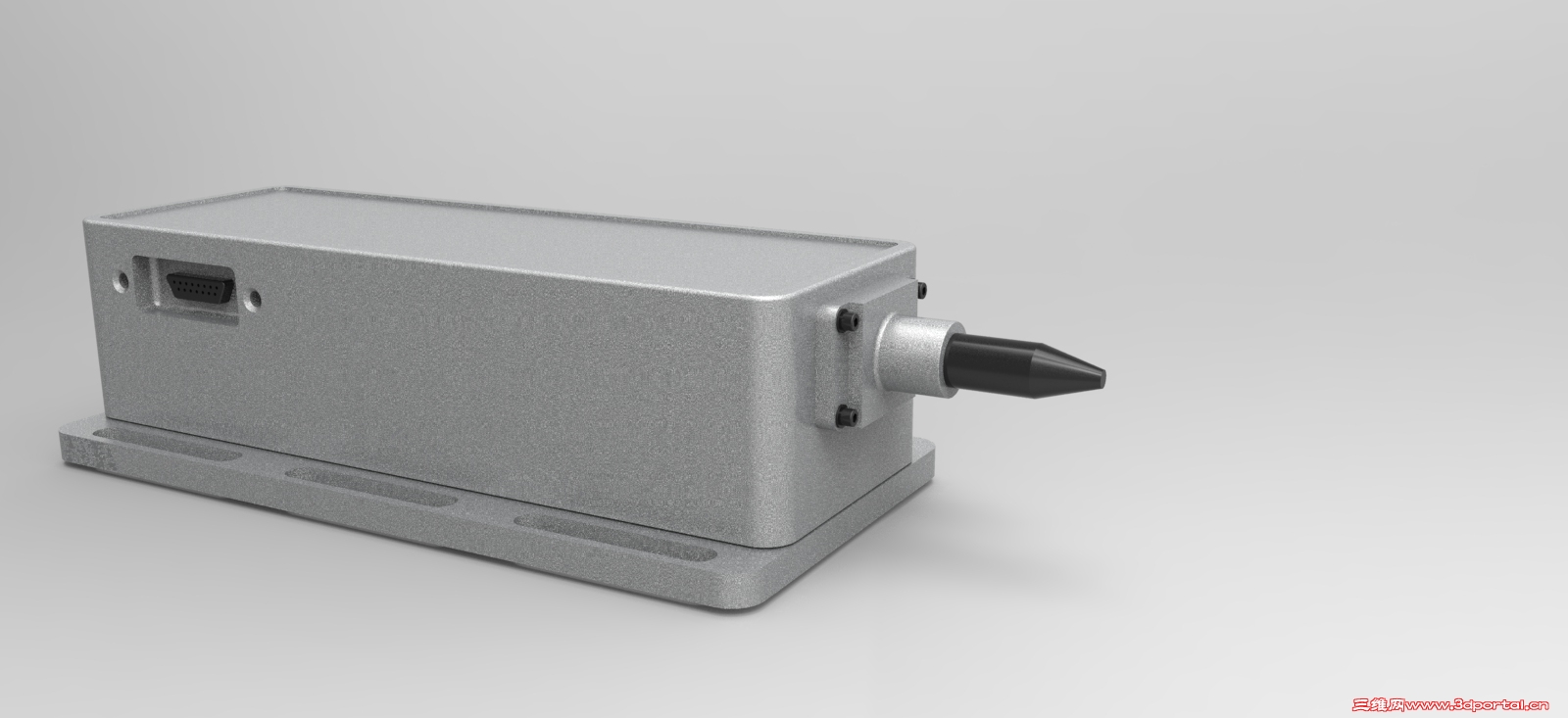

发表于 2013-10-14 20:04:53 | 显示全部楼层 来自: 中国广东深圳
hfutta 发表于 2013-10-14 14:05 static/image/common/back.gif/ }0 \- A2 {8 N! @0 W" e6 x
% p- d% S& z6 O9 Y
, F4 e9 F/ k9 A5 u# e6 i untitled.203.jpg
- j* a6 a0 ~8 x7 g, X  W
发表于 2013-10-14 20:53:58 | 显示全部楼层 来自: 中国广东广州
danilso 发表于 2013-10-14 20:04 static/image/common/back.gif
4 j4 V/ J" J) G# ~: r0 X: d% y3 O
几个图,直角都有点反射过渡,直角都看不清楚

 楼主| 发表于 2013-10-15 08:33:50 | 显示全部楼层 来自: 中国上海
这种效果用的是哪种表面处理,我用喷砂铝、喷砂锌、铝粉喷层均无法实现,求渲染大师指点
发表于 2013-10-15 08:36:50 | 显示全部楼层 来自: 日本
乃能模型貼出來一下嗎?幫忙可以,但是總不能讓人從0開始給你做一個模型出來啊,囧。。。。。
发表于 2013-10-15 09:16:24 | 显示全部楼层 来自: 日本
hfutta 发表于 2013-10-15 08:33 static/image/common/back.gif
% ]$ [2 m- w2 |) K这种效果用的是哪种表面处理,我用喷砂铝、喷砂锌、铝粉喷层均无法实现,求渲染大师指点
8 q$ E- c0 b4 S( i; q7 v回覆2,D大用的不是sw自帶的photoview,sw自帶的背景天生瘸腿,要作出這種效果全都要自定義。如果用keyshot的話,默認就是那個樣子的。。。。

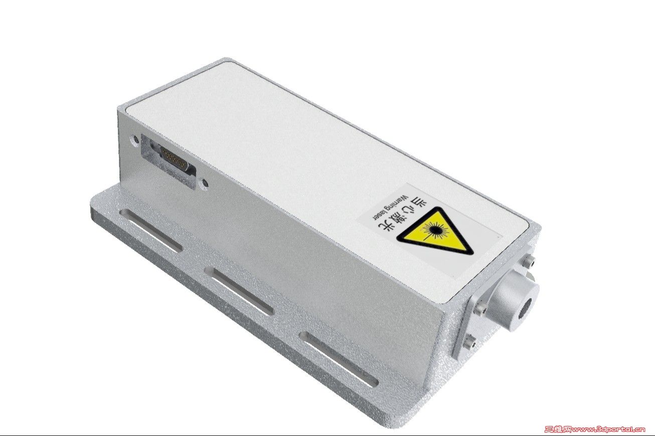

发表于 2013-10-15 09:41:56 | 显示全部楼层 来自: 中国广东深圳
shui2012 发表于 2013-10-14 20:53 static/image/common/back.gif. k# p* o5 L5 t2 H$ C- C
7 q7 A# n8 f# y$ Q; M估計這不是鑄鋁表面,一般這樣的產品會是銀粉烤漆的效果.7 u* r, n$ G6 O9 G' h
3 U" m' c" G$ ^/ [  y& o4 S untitled.207.jpg
阿帕奇 + 3

danilso 发表于 2013-10-15 09:41 static/image/common/back.gif
2 X" D( A9 N+ ~* k$ B8 \8 U; C估計這不是鑄鋁表面,一般這樣的產品會是銀粉烤漆的效果.
4 \2 h  f  K; a. [0 s( j
银粉烤漆 效果在哪边能找到

改成多实体了吗
发表于 2013-10-16 10:07:31 | 显示全部楼层 来自: 中国广东深圳
shui2012 发表于 2013-10-15 11:36 static/image/common/back.gif
* m3 [! s$ _4 E) a/ b+ W% _. ^改成多实体了吗
: }* `  n% T' W1 Q) j9 ~
離了一點縫,不然都黏在一起了.
