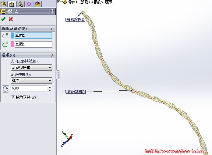

最近在画双绞线,用solidworks能画吗?
发表于 2013-10-11 19:43:37 | 显示全部楼层 来自: 中国山东潍坊
可以 设置好螺旋线的位置 用扫描就能扫出来

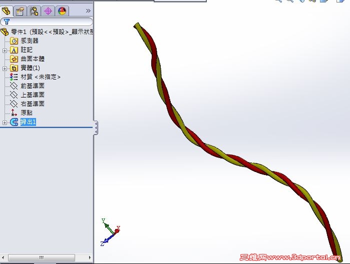

发表于 2013-10-11 20:10:35 | 显示全部楼层 来自: 中国广东深圳
tongruijie 发表于 2013-10-11 19:46 static/image/common/back.gif0 i! t2 U" }- e; @  a3 [$ f7 D3 o
你可以帮我随便画个吗?急用啊
( s4 Q7 C  L1 O$ }* Y# f
如圖掃出扭轉
# v1 |( D+ H5 [3 P# k PK1.JPG ) D4 G" k# x* Z: A* c7 l
