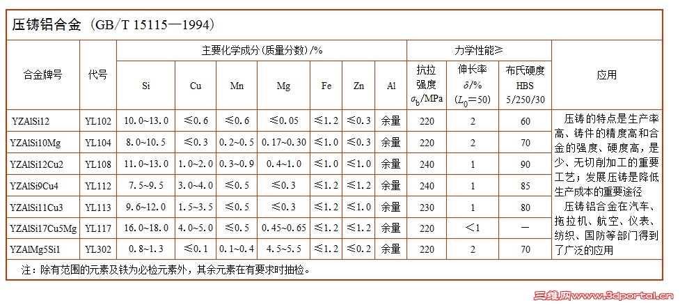

各位前辈好,有没有比铝轻的金属材料,可以用来做机加工或压铸?价格不要太贵,强度比较好,否则不适合用于工业化生产,谢谢

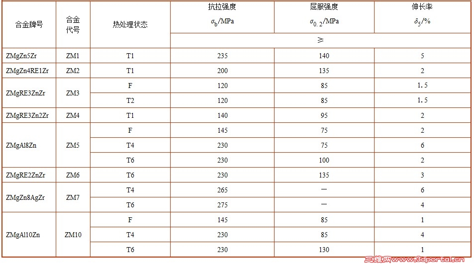

镁合金,镁的比重大约是铝的2/3,强度比铝合金还高,镁合金可压铸成型。

谢谢,价格方面是不是比压铸铝要贵?常用的牌号有吗?

镁合金如压铸镁合金AZ91D ,其比重约1.8g/cm3。

压铸镁合金主要有三大类
& z+ e9 w& d/ c1 o6 z9 K2 h, Z1、AS系列,如AS41B+ f8 `3 B/ y- L/ g, p
2、AM系列,如AM50A、AM60B
8 X6 R* H# D; |0 g4 |/ e6 p8 r0 ~, i2 ?3、AZ系列,如AZ91D! N6 h  h9 x6 [6 w. R$ U& w' s
: r* d9 ]4 i9 F( n至于价格方面,相差不是很大

/ L3 y  B' \! u* ^除了镁合金之外,还有其他比较合适的金属材料吗?

镁合金和铝合金性能上差不多。
